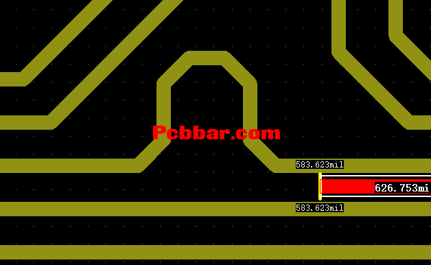

如图所示很多用户在进行等长的时候回出现直角或者锐角的等长走线。
那么怎么解决呢:
1)在直接快捷键“TR”进行蛇形等长的时候,可以按字母键盘上方的数字“1” 或者“2”来调整等长走线的形状。
2)按一下无法调整过来的话可以继续执行,直到变成钝角。
每天学习一个技巧,日积月累你也是专家!
