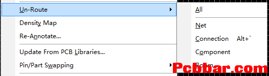

Altium中如何能快速删除整个网络的线 PCB图文教程
在AD9.4中执行操作Tools- unRoute-all。在AD17高版本中执行操作Route-unRoute-all 可以快速删除整个网络的走线
l “UN-Route -all”删除整个网络
l “UN-Route-Net”删除单根网络
l “UN-Route-Connection”删除盘到盘的连接网络
l “UN-Route-Component”删除整个器件的网络
l “UN-Route-Room”删除整个Room里面的整个网络
