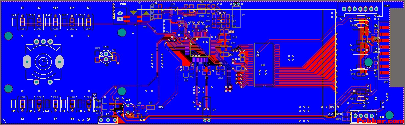

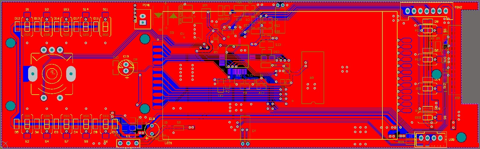

2层显示板设计:
(1)检查原理图:位号,是否有未连接的网络,网络类型,单端网络。
(2)导入结构。
(3)根据结构图把需要固定的元器件先放好,然后进行分模块布局,注意晶振尽量靠近芯片,射频电路注意走线要短和直保证信号传输影响最小,尽量把接插件放在板边,方便连接,布局时注意信号走线,还有电源线的走向。
(4)分类网络,设置规则。
(5)扇孔,布线,注意保持地网络的完成性。
(6)丝印的放置。
(7)DRC检查修改到没有错误为止。
  设计时要灵活运用快捷键,加快设计的速度。
