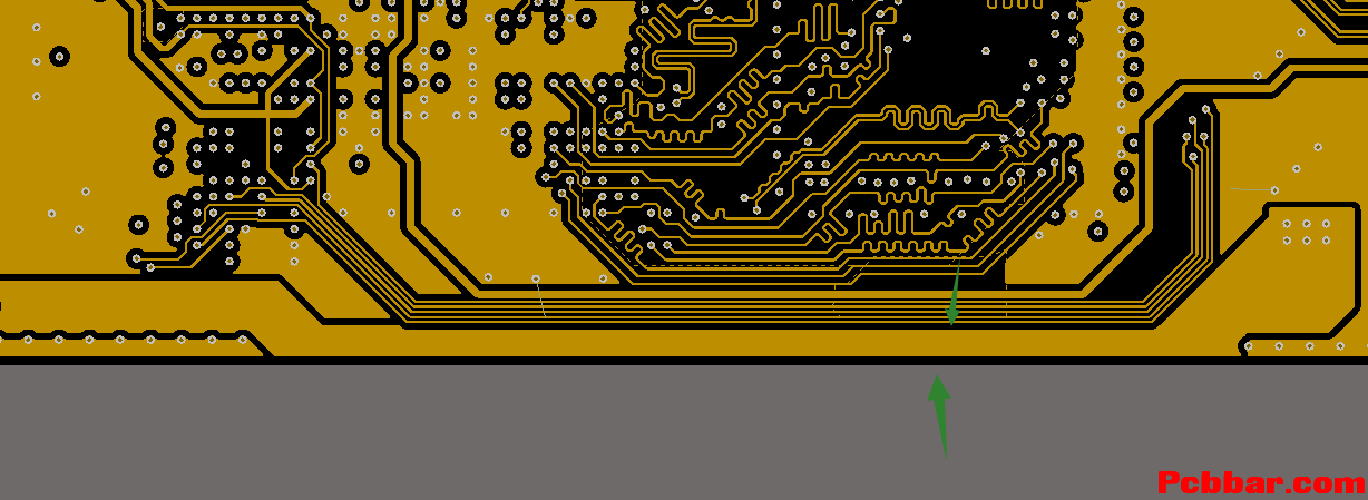

[作业已审核] RK3288 6层板
95
725
4415
4415
发表于 2018-10-8 14:40:13 | 显示全部楼层
9、电源离板边太近,板边应该包根地线,宽度也不够,建议加宽改走

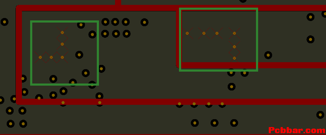

发表于 2018-10-8 14:47:07 | 显示全部楼层
10、cpu和GPU换层的载流过孔数量不够,最少8个
