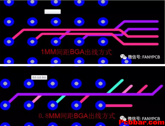

说到这里,很多工程师是不是纷纷点头赞同呢。那么就具体我们落实在PCB设计层数上来说,多学点干货丰富自己,用能力来搞定你的女神吧~先看层数规划的要点1、信号层数的规划;2、电源、地层数的规划。一、信号层数规划方法要规划好信号层的层数,主要是计算好各个主要部分的布线通道。那么具体的方法有几点?让我们为了一起来看看,为了Money前进吧!1、首先评估主要IC部分的出线通道,比如针对有BGA器件的设计项目,考虑BGA的深度和BGAPIN间距,去规划出线层数,一般1.0mm焊盘间距及1.0mm以上间距的,一般过孔间可以过2根线,0.8mm焊盘间距及以下的一BGA过孔间只能过一根线。比如有连接器,需要考虑连接器的深度,需要考虑其2个管脚间的过线数来评估出线层数。 图片2.png

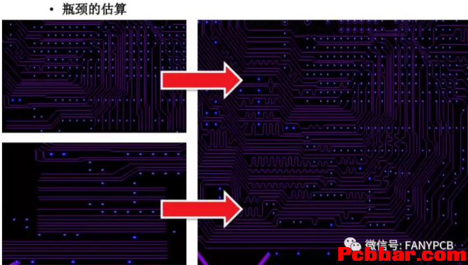

3、评估瓶颈区域布线通道,在基本布局处理好之后,对于比较狭窄的瓶颈区域需要重点关注。综合考虑差分线、敏感信号线、特殊信号拓扑等情况来具体计算瓶颈区域最多能出多少线,多少层才能让需要的所有线通过这个区域。 图片5.png
