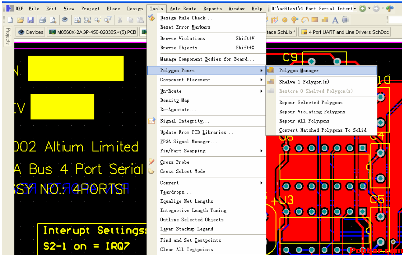

PCB 设计完成后,为了加强抗干扰性,我们会经常进行一些铺铜操作,并且有时要求设定铺铜区域的安全间距与PCB 布线的安全间距不一样,
我们可以通过以下两种方式来实现:
[size=12.0000pt]一. 通过铺铜管理器来实现
我们通过菜单上的快捷键来进行铺铜操作,可以选择实心铺铜或网格铺铜的模式,然后在 Net options下的 Connect to Net 选择连接到合适的网络,
一般连接到 GND 网络,同时一般可以选中下面的移除死铜菜单.然后在合适的区域内进行铺铜的操作.
铺好铜后,可以通过 ToolsPolygon PoursPolygon Manager 来进行一些相应的铺铜操作的处理.
