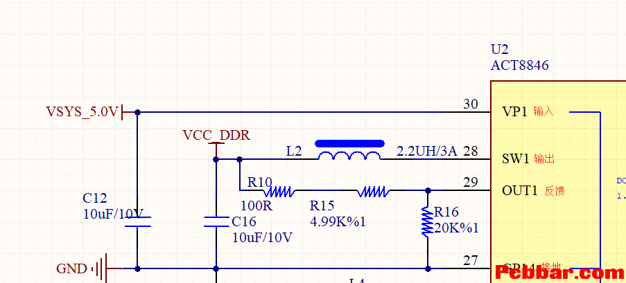

准备工作
搞懂输入、输出、反馈信号,了解元件的基本作用,例如滤波电容,方便后续的布局器件摆放位置的确定和布线线宽,路径的确定
布局
首先摆放主芯片的位置,然后采用局部模块化布局,按照电源通道分模块
DC - DC,先布置输入输出回路,然后布置其他信号
LDO 部分
辅助部分
注意:
  • 滤波电容靠近电源管脚摆放
  • 靠近的DC-DC模块,电感需要垂直摆放,目的是避免产生电磁感应
  • 布置过程中需要常用对齐命令
打孔:
  • 作用:占位(扇孔),缩短地回路,扇孔过程中可以将短线进行连接
  • 什么时候放置过孔:从外部接入的大电流电源需要打过孔,对应的散流路径需要打相同数量的孔
  • 打孔目的:分散电流,让电流在不同层内流通
  • 打几个过孔:经验值20mil - 1A 电流
  • 整板过孔尺寸,最多 2 种,尽量使用 1 种
布线
  • 顺序:局部模块化布线,DCDC模块=先进行输入和输出通路布线,然后进行辅助器件的信号线布置
  • 电源输入、输出布线:使用铺铜的方式,可以自动避让
  • 线宽与电流:20mil - 1A 的电流
  • 不重要信号可以适当加长布线长度,给重要信号先进行布线
  • 采用强制连接模式布线,先走到位置,再修改DRC
  • 反馈取样点选择在滤波电容之后
检查,修线,整体铺地
  • 修改布线中的DRC
  • 修改布线中的锐角
  • 电源和散流通路过孔数量、位置
  • 修改后,按照板子形状进行整板铺铜

逻辑清楚 明确自己需要做什么,每练习一个模块的时候,第一步一定清楚你要做什么 有总体的思路之后再来进行操作 ,要 能够不断反问自己 做每一步骤的意义是什么,这样练习了一次两次之后 就对整个设计要求就会很了解  加油  可以进行下一个模块的学习
