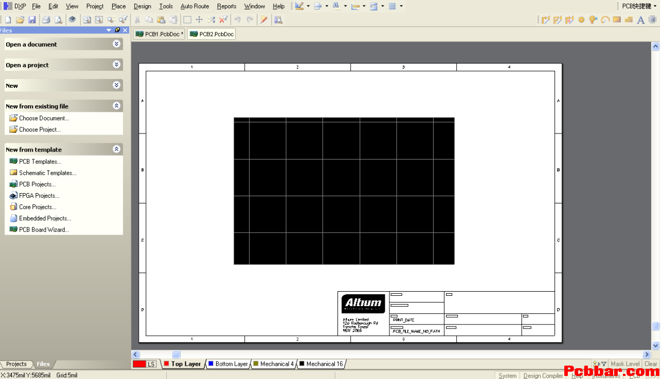

          利用模板生成 PCB 文件并为 PCB 新建一个文档区域
利用模板用户可以快速生成一个包含既定信息的 PCB 文件,这些即定信息主要包括板的尺寸大小、板层设置、格点设置以及标题栏设置等。用户可以将常用的 PCB 文件格式保存为模板文件,这样进行新的 PCB 设计时就可以直接调用这些模板文件,从而加快 PCB 设计的进程
调用系统自带的模板。
[size=12.0000pt]1. 打开 Files 面板,然后单击 New from template 栏中的 PCB Templates 选项即可进入软件自带的很多 PCB 模板文件。
2. 选择所需的模板文件,然后单击打开,便可生成一个 PCB 文件,如下图。
手动建立 PCB 图纸
1.电路图图纸的设置
file-new-pcb 生成一个新的 PCB 文件,其缺省的图纸是不可见的,单击 Design-Board Options菜单项即可打开如下所示的对话框,然后选中 Display Sheet 复选框即可在当前的工作窗口中显示图纸信息。
