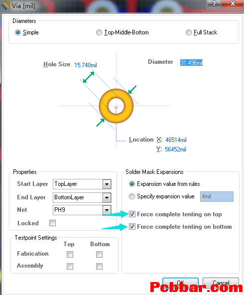

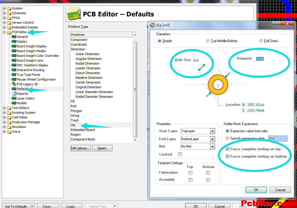

[PCB技术] AD中默认过孔盖油设置方法 |
