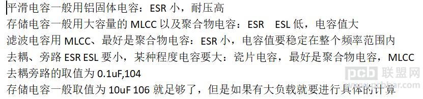

电容应用与选型
硬件电容应用作业.docx

2.首先对于我们各种电容其具体作用选型这一块总结的不错

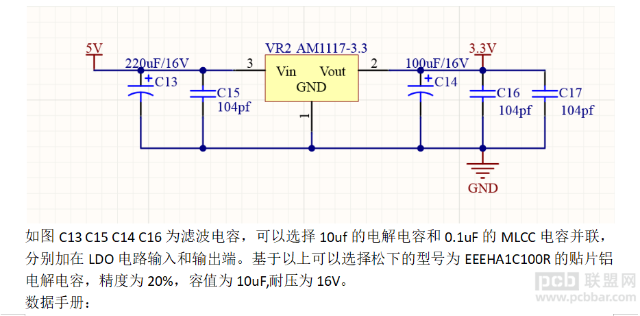

3.在LDO存储和平滑电容的选型中,我们要学会即电容值的具体计算而不是根据经验,我们说C=Q/V==>C=△Q/△V==>C=△I*△T/△V,所以电容值计算的关键在于纹波电压和纹波电流以及纹波电流的频率的获得,一般我们说△V纹波电压可以按照比如说输出电容的5%计算,△I根据负载电流来进行分析

(1).查了资料说电解电容的滤波效果比MLCC的好,并且电容容值不要选太大,因为可能导致电源开机和关断的时间拉长,这样分析对吗?
答;A.这种说法有待商榷,这里所说的电解电容一般都指的是固态电容
      B.从滤波效果上来说,我们不推荐是10uF来进行滤波
      C.我们说为了避免电容的不理想的阻抗特性所以其可以通过并联不同电容值的电容来实现更好的滤波效果,但是这种并联我们是有要求的,一般是以10倍作为基础,比如说0.1uF,可以先并联1uF,1uF再并联10uF...类似于这样
(2).这些电容也全都是作为旁路和储能用的吗?不知道具体哪个电容是什么作用
答:A.这些电容其主要作用是滤波,基本上依据于我们所说的的10倍原则,
    B.但是与超过10倍,或者低于10倍,但是这种超过或者低于都是接近于10倍的,我们也可以接受

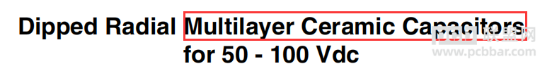

(3)我选择的0.1uf的去耦旁路电容是MLCC电容吗?数据手册不知道在哪里看电容类型
答: A.一般情况下,电容类型的表示都在数据手册的最前面或者第一页
     B.而且一般都是粗字体标出来的大字体的那种

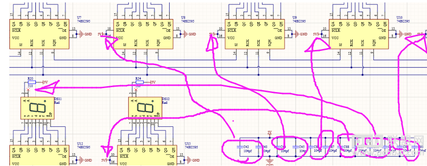

(5)数码管等电容的主要作用是什么?
答:A.当我们在原理图设计的过程的时候,如果有很多器件,此时我们不方便把每一个IC的电源端其去耦电容放在旁边的时候,我们可以考虑如图中所示的那样放置电容
    B.而这样的电容其主要是去耦电容或者旁路,刚才我们已经说过了

电容应用总结
电容应用总结
LDO存储电容的选型
LDO存储电容的选型
滤波电容
滤波电容
电容类型的表示的地方
电容类型的表示的地方
电容类型的表示
电容类型的表示
电容类型标识3
电容类型标识3
数码管旁边的电容
数码管旁边的电容
