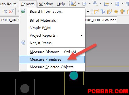

在看凡亿PCB在线的6层pcb视频教程的时候,如何操作,同时选择了2个net相关链的线段,然后测量距离?如图所示
我看到鼠标点了一下,再点了一下,然后2个net的所有track,都选择上了。很神奇 。我试了多次,不行
我采用shift,只能选中2个net的2段track,选不中2个net的所有段track

你好,这个涉及到物理链接(导线不管同不同网络,知道实际上链接在一起)的选取,命令为Ctrl+H,视频中的操作是这样的,按CTRL+H选中左边一段,然后CTRL+H 按住shift键点选右边以一段就可以了
测量距离这里涉及到一个报告所选择选项长度的命令,菜单命令在  Report-Measure selected objects   快捷命令为RS
PS: 如果不是选择物理链接,二是选择此网络(不管是否断开) 可以执行SN 命令,选择此网络,只要是网络名称相同的都会选择上

其实,CTRL+H是选择一块连接的铜皮,菜单里面,物理连接和铜皮链接是分开的
