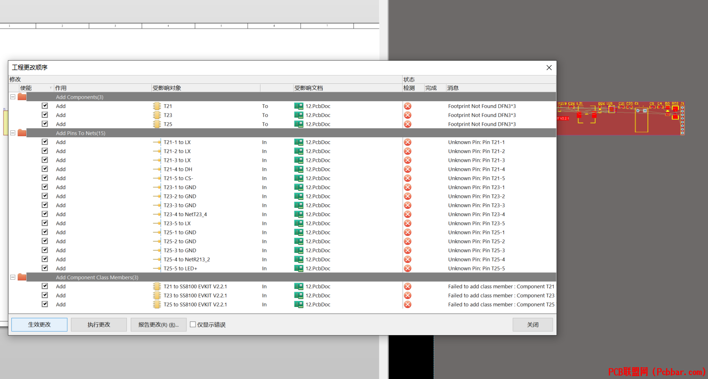

[已解答问题] AD16原理图我之前删过一些东西并保存,在原理图转PCB时,删掉的东西还出现在指示框

在原理图上删掉器件pcb中对应的封装也要删除,或者重新新建pcb导入
