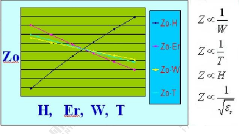

4、影响阻抗的因素
介质厚度、介电常数、铜厚、线宽、线距、阻焊厚度
一般,介质厚度、线距越大阻抗值越大;介电常数、铜厚、线宽、阻焊厚度越大阻抗值越小。
①介质厚度 H
增加介质厚度可以提高阻抗,降低介质厚度可以减小阻抗;不同的半固化片有不同的胶含量与厚度.其压合后的厚度与压机的平整性、压板的程序有关;对所使用的任何一种板材,要取得其可生产的介质层厚度,利于设计计算,而工程设计、压板控制、来料公差是介质厚度控制的关键。
②线宽 W
增加线宽,可减小阻抗,减小线宽可增大阻抗。线宽的控制要求在+/-10%的公差内,才能较好达到阻抗控制要求信号线的缺口影响整个测试波形,其单点阻抗偏高,使其整个波形不平整,阻抗线不允许补线,其缺口不能超过10%
线宽主要是通过蚀刻控制来控制。为保证线宽,根据蚀刻侧蚀量、光绘误差、图形转移误差,对工程底片进行工艺补偿,达到线宽的要求。
③铜厚 T
减小线厚可增大阻抗,增大线厚可减小阻抗;线厚可通过图形电镀或选用相应厚度的基材铜箔来控制。对铜厚的控制要求均匀,对细线、孤立的线的板加上分流块,其平衡电流,防止线上的铜厚不均,影响阻抗对cs与ss面铜分布极不均的情况,要对板进行交叉上板,来达到二面铜厚均匀的目的。
④介电常数 Er
增加介电常数,可减小阻抗,减小介电常数可增大阻抗,介电常数主要是通过材料来控制。不同板材其介电常数不一样,其与所用的树脂材料有关:FR4板材其介电常数为3.9—4.5,其会随使用的频率增加减小,聚四氟乙烯板材其介电常数为2.2—3.9间要获得高的信号传输要求高的阻抗值,从而要低的介电常数。
⑤阻焊厚度
印上阻焊会使外层阻抗减少。正常情况下印刷一遍阻焊可使单端下降2欧姆,可使差分下降8欧姆,印刷2遍下降值为一遍时的2倍,当印刷3次以上时,阻抗值不再变化。

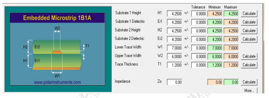

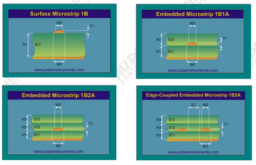

第二部分:层叠计算、参数计算、阻抗计算1、阻抗计算模式
2、阻抗模型与参数选择

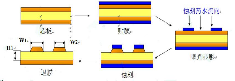

H1/H2:阻抗线到其参考层的高度
Er1/Er2:层间介质的介电常数
T1:铜厚
W2:上线宽
W1:下线宽
如上图所示,由于生产中蚀刻药水对铜表面接触的充分,而与下方接触相对较弱,因此蚀刻出来的线宽呈梯形,且W1>W2。
从图中可知,下线宽W1所接触的介质为芯板,因此阻抗计算软件中的H1值即为芯板厚度。

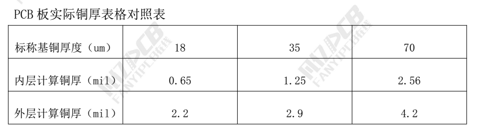

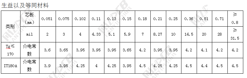

3、阻抗设计常用参数
注:多种半固化片组合的介电常数取其算术值;板厚精度根据来料实测厚度,阻抗设计计算叠层厚度与层间介质层厚度时按来料实际厚度及根据线路分布率进行计算。

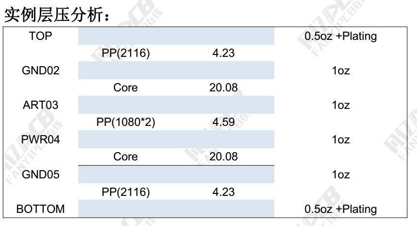

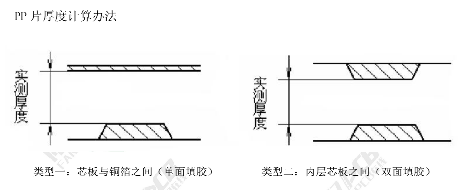

4、板子层压实际厚度计算(6层板为例)
层压板厚=内外层的铜厚+PP片的厚度+芯板的厚
计算公式
类型一:实测厚度=理论厚度-铜厚*(1-残铜率)
类型二:实测厚度=理论厚度-铜厚1*(1-残铜率1)-铜厚2*(1-残铜率2)
注:残铜率:残铜率是指板平面有铺铜的面积和整板面积之比;一般表层的残铜率取100%。光板的残铜率为0,一般我们设计中平面层取残铜率65%,信号层取残铜率15%。
2116厚度=0.1185*39.37-1.25*(1-0.65)=4.23mil
1080*2厚度=0.0773*2*39.37-1.25*(1-0.15)-1.25*(1-0.65)=4.59mil
层压板厚=2.2*2+4.23+20.08+4.59+20.08+4.23+1.25*4=62.61mil=1.59mm

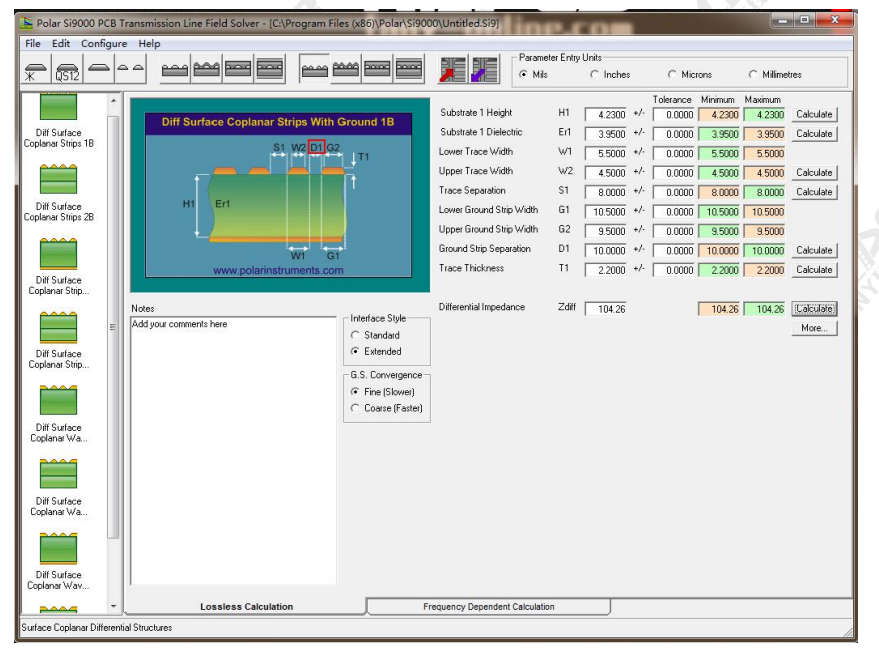

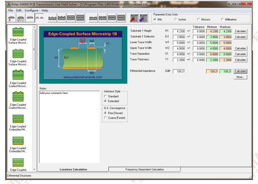

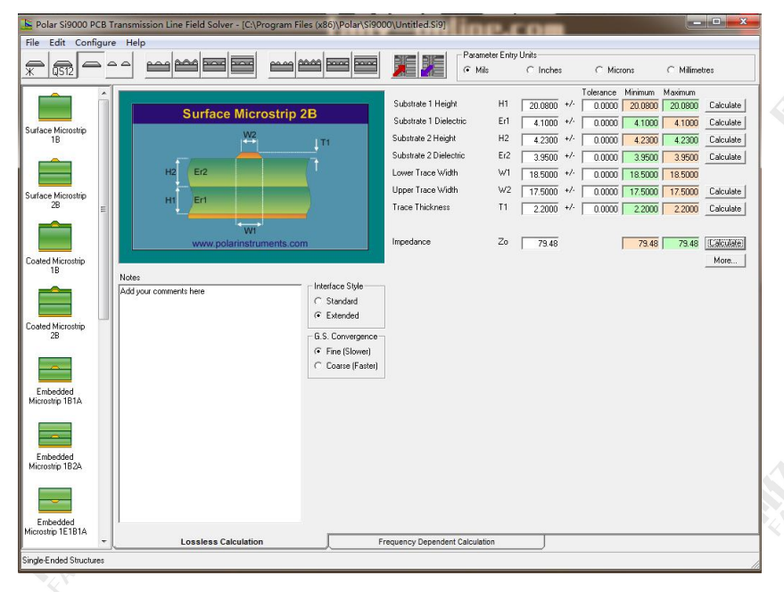

第三部分:6层板阻抗计算实例演示(视频)
表层阻抗=SI9000软件计算值(不盖阻焊模式)*0.9+3.2
内层阻抗= SI9000软件计算值
L1/6层单端50欧姆走线
L3层单端50欧姆走线
L1/6层差分100欧姆走线
L3层差分100欧姆走线
L1层单端75欧姆、隔层参考L3层走线
L1/L6 微带线、共面阻抗100欧姆走线
