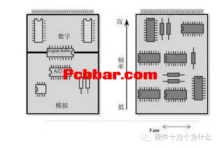

规则 1:模拟器件布局在模拟区。
规则 2:数字器件布局在数字区。
规则 3:数模混合芯片作为模拟器件处理,布在模拟区域,但数字接口需要靠近对应的数字器件布局。

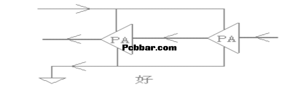

规则 7:同一方向供电路径采用从大信号到小信号的路径进行供电。
如图所示:从大到小的供电路径可以减小大信号的回路对小信号电路的干扰。

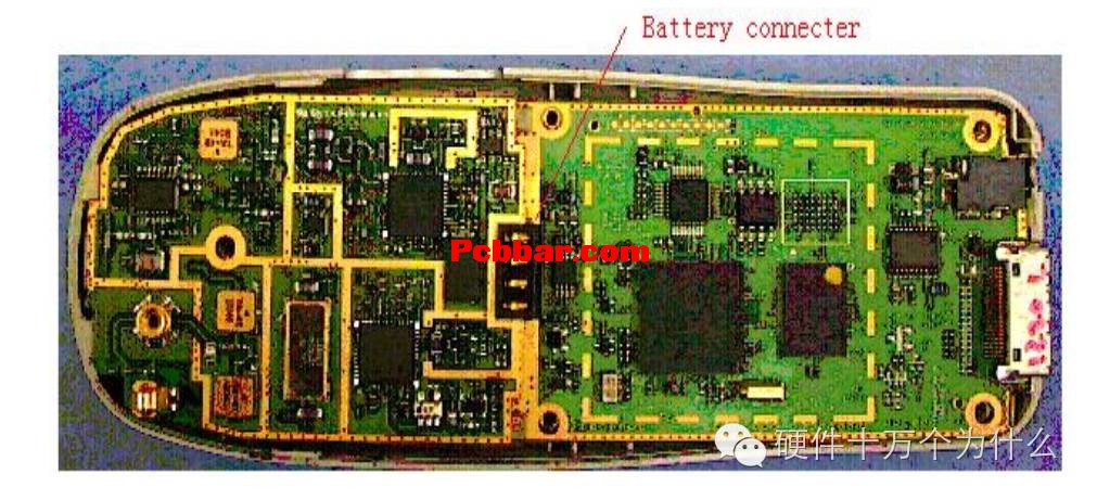

较早期的手机电池连接器一般设计在手机板中部,上面为射频电路,下面为数字电路,如图所示:
这样布局的好处在于射频与数字部分供电路径独立,攻放的供电路径短。
