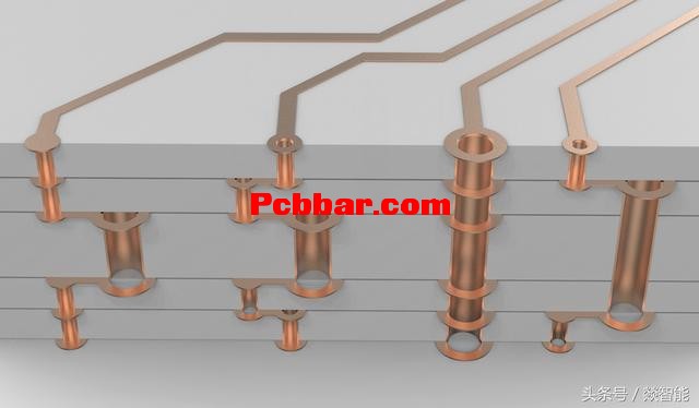

硬件工程师刚接触多层PCB的时候,很容易看晕。动辄十层八层的,线路像蜘蛛网一样。
小编画了几张多层PCB电路板内部结构图,用立体图形展示各种叠层结构的PCB图内部架构。

多层电路板,通常有通孔板、一阶板、二阶板、二阶叠孔板这几种。更高阶的如三阶板任意层互联板平时用的非常少,价格贼贵,先不多讨论。
一般情况下,8位单片机产品用2层通孔板;32位单片机级别的智能硬件,使用4层-6层通孔板;Linux和Android级别的智能硬件,使用6层通孔至8一阶HDI板;智能手机这样的紧凑产品,一般用8层一阶到10层2阶电路板。

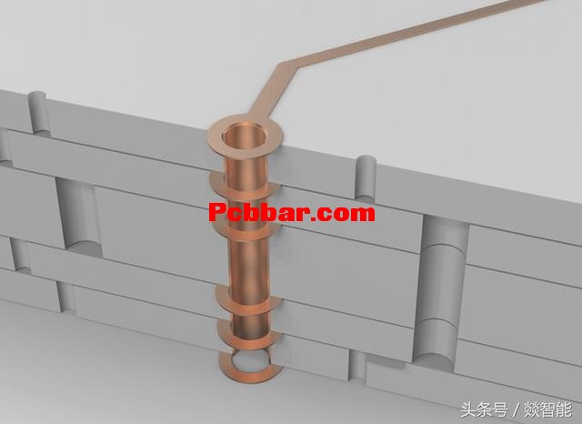

最常见的通孔
只有一种过孔,从第一层打到最后一层。不管是外部的线路还是内部的线路,孔都是打穿的。叫做通孔板。
通孔板和层数没关系,平时大家用的2层的都是通孔板,而很多交换机和军工电路板,做20层,还是通孔的。
用钻头把电路板钻穿,然后在孔里镀铜,形成通路。
这里要注意,通孔内径通常有0.2mm、0.25mm和0.3mm,但一般0.2mm的要比0.3mm的贵不少。因为钻头太细容易断,钻的也慢一些。多耗费的时间和钻头的费用,就体现在电路板价格上升上了。

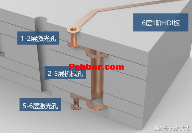

高密度板(HDI板)的激光孔
这张图是6层1阶HDI板的叠层结构图,表面两层都是激光孔,0.1mm内径。内层是机械孔
相当于一个4层通孔板,外面再覆盖2层。
激光只能打穿玻璃纤维的板材,不能打穿金属的铜。所以外表面打孔不会影响到内部的其他线路。
激光打了孔之后,再去镀铜,就形成了激光过孔。

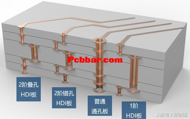

总结
最后放张图,再仔细对比一下吧。
请注意观察孔的大小,以及孔的焊盘是封闭的还是开放的。

赞,太棒了,一目了然啊

很直观…………赞
