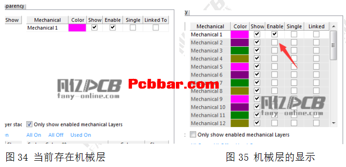

1、很多人找不到机械层的添加方法,不知道如何增加多的机械层。执行菜单命令“L”,打开你层的显示窗口,如图34,在右上角出显示出了我们目前存在的机械层。
2、请把“Only Show Enabled mechanical layers”勾选去掉,然后可以看到会显示出很多机械层了,如图1-23。
3、在“Enable”处进行勾选需要添加的机械层,想要哪些就勾选哪些,然后把““Only Show Enabled mechanical layers”的勾勾选上,这个时候机械层的添加就成功了。
