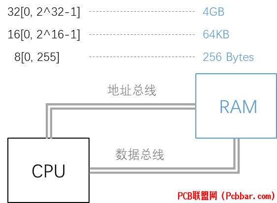

    这个8位、16位和32位等,指的是单片机一次处理数据的宽度,也就和数据总线相关了。

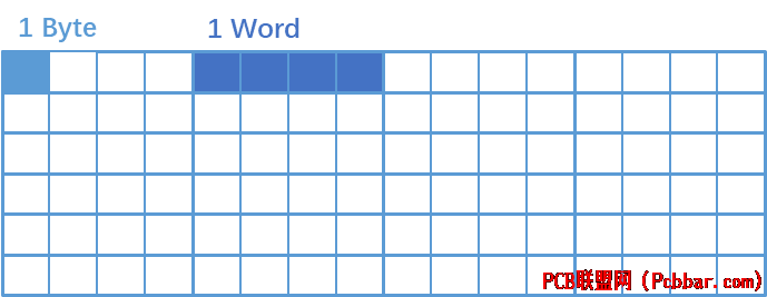

    细心的小伙伴会知道,16位单片机的通用寄存器例如R0的长度是2个字节的,而32位的是4字节的。也就是说16位单片机,单指令一次访问数据是2个字节,而32位单片机可以访问4字节。为了提高MCU的运行效率,内存设计上,进来适应这个CPU的总线访问。以32位MCU为例,其内存一般都是每4字节(32位)为一个小单元,有时候也叫1个字(Word)。
    注意:字节,这个概念长度是固定的,就是8bit;而,却不是固定的,跟CPU或系统位数有关,有时候还会出现字、双字这些概念,举例说明下:32位计算机:1字=32位=4字节,64位计算机:1字=64位=8字节所以,对于C语言的变量的存放和访问,都会按着这单位来,例如32位系统中,char是一个字节的,就按Byte来,int是4字节的,那么按Word来。

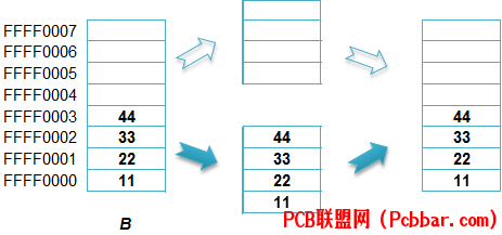

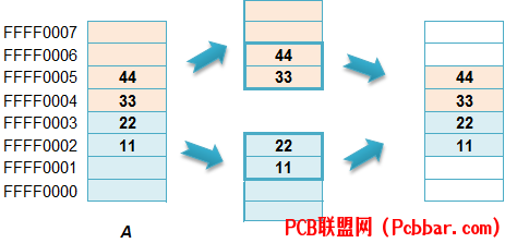

    如果,一块内存在地址上随便放的,CPU有可能就会用到多条指令来访问,这就会降低效率。对于32位系统,如下图的A可能需要2条指令访问,而B只需1条指令。

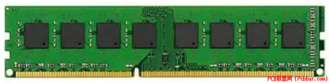

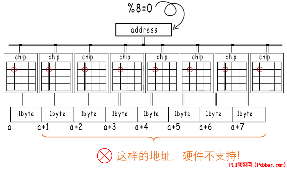

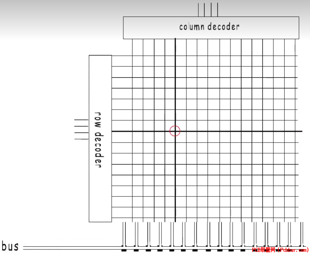

    不仅单片机这样,我们常用的计算机也是这样,你看内存条,长这样的:
    你以为,通过总线的方式可以随便访问一个地址吗

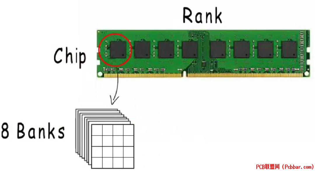

    但是,为了提高访问速度,其设计是这样的:
    这样,这个地址就必须是8的倍数。
    如果你要从不对齐的内存读取数据,虽然在C语言编程上感觉不到这样的操作有什么区别,但CPU是分开多次读出来的。这就是内存对齐了。int8(即char)是以1字节对齐,int16是以2字节对齐,而int32是以4字节对齐的,等等。(以上案例看不懂?推荐去B站看这个视频:【Golang】这个内存对齐呀!?_哔哩哔哩_bilibili,我上面的图也是参考这个视频的。)世界上CPU平台、系统那么多,我们怎么知道哪个类型到底有多长,是以哪种长度对齐的?

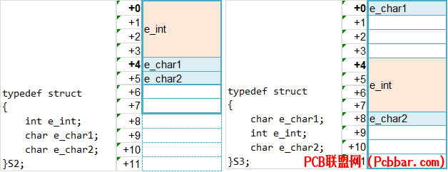

    其实,你只需知道当前你使用的这个系统的基本类型的sizeof是多少,然后根据这个大小做对齐排布。例如,本文一开始的例子:
  •     typedef struct     {        int e_int;        char e_char1;        char e_char2;    }S2;
        typedef struct     {        char e_char1;        int e_int;        char e_char2;    }S3;    S2 s2;    S3 s3;32位系统中,它们内存是这么对齐的:
    简单解释下:
    S2中的元素e_int是按4字节对齐的,其地址位4整数倍,而e_char1和e_char2就按1字节对齐,紧跟其后面就可以了;
    而S3中的元素e_char1是按1字节对齐的,放在最前面,而e_int是按4字节对齐的,其地址位4整数倍,所以,只能找到个+4的位置,紧接着e_char2就按1字节对齐,跟其后面就可以了。
    那么sizeof(s2)和sizeof(s3)各是多少怎么算?
    也很简单,例如这个32位系统,为了提高执行效率,编译器会让数据访问以4字节为单位的,所以S2里有2个字节留空,即sizeof(s2)=8,而sizeof(s3)=12。
    是不是很简单呢!

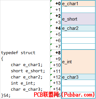

    接着,来个复杂一点的:
  •     typedef struct     {        char e_char1;        short e_short;        char e_char2;        int e_int;        char e_char3;    }S4;    S4 s4;其内存分布如下:
    按上面的方法,也不难理解。e_int是不能从+5位置开始的,因为+5不是int的对齐位置,用int去访问+5位置是效率很低或者有问题的,所以它只能从+8位置开始。

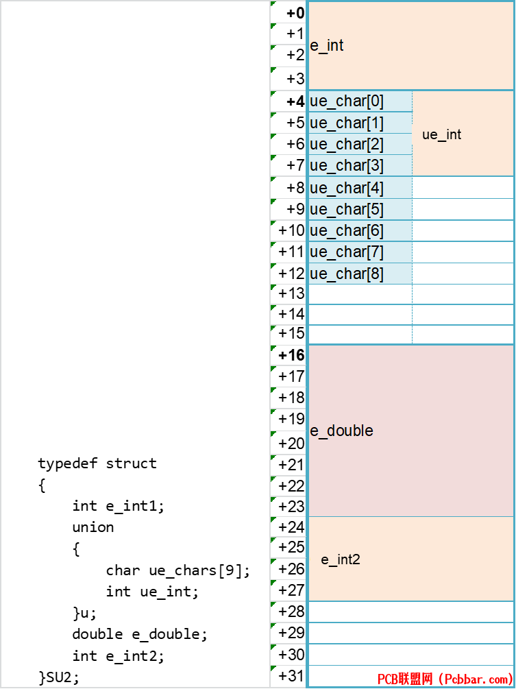

    再复杂一点的呢?来看看union和struct结合的例子:
  •     typedef struct    {        int e_int1;         union        {            char ue_chars[9];             int ue_int;        }u;        double e_double;         int e_int2;     }SU2;    SU2 su2;  得到:
    为什么这样呢?

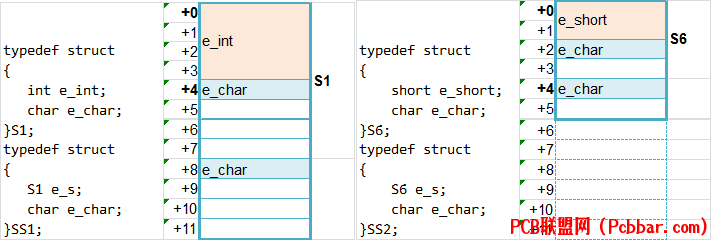

    你这样想,要时刻想着CPU访问数据的效率,如果union里的元素类型不一样,那就以最大长度的那个类型对齐了。另外,还有结构体套着结构体的情况了:
  • typedef struct     {        int e_int;        char e_char;    }S1;   typedef struct     {        S1 e_s;        char e_char;    }SS1;
        typedef struct     {        short e_short;        char e_char;    }S6;
        typedef struct     {        S6 e_s;        char e_char;    }SS2;
    得出结果:
    得出结论:结构体内的结构体,结构体内的元素并不会和结构体外的元素合并占一个对齐单元。
