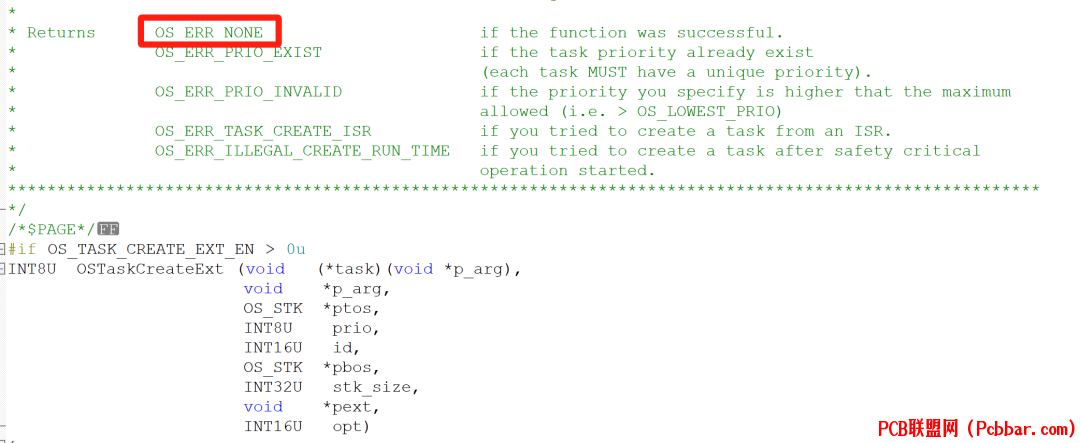

比如:RTOS创建任务返回“错误信息”
OS_ERR_NONE这个值就是宏定义的0:
  • #define OS_ERR_NONE      0u其实不止这个返回值,还有很多都是类似0代表成功(或无错误)。
