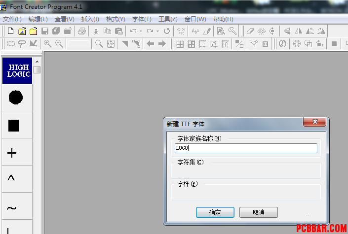

如图一所示“新建”一>选择“符号(记号,符号)”,在“字体家族名称”中输入一个名字,建议就直接用LOGO,然后点击“确定”。
 图一

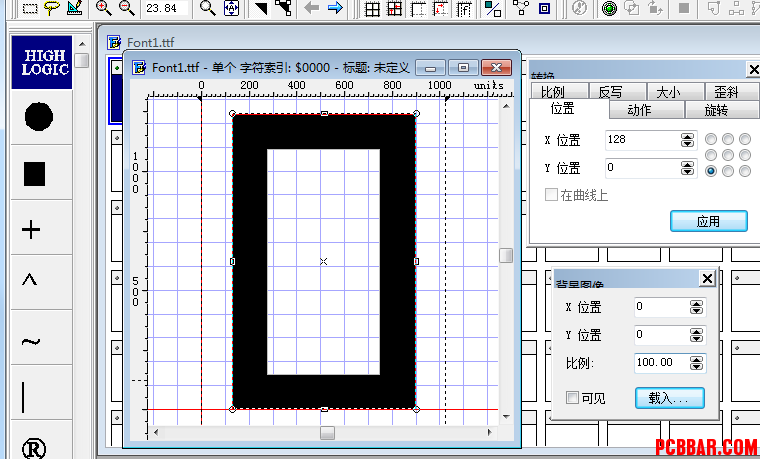

弹出如图二所示界面,双击左上角第一个蓝色的框,弹出中间的对话框,删去黑色的边框和底板(此处要删除两次)
 图二

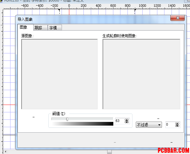

点击“工具”,选择“导入图像”;
 图三
在导入图像处点“载入”;
 图四

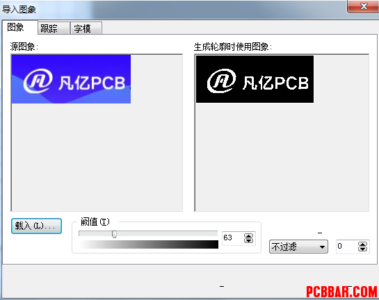

找到你的LOGO图片,然后打开,点击“生成”;
 图五

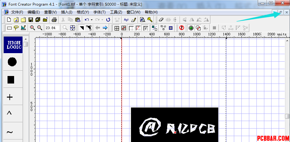

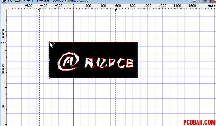

选择左上角的“缩小按钮”缩小图形;
图六

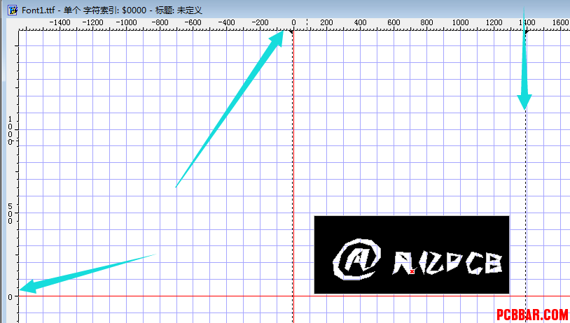

拖动右边的虚线使其包括整个图标,如下图所示:
图七

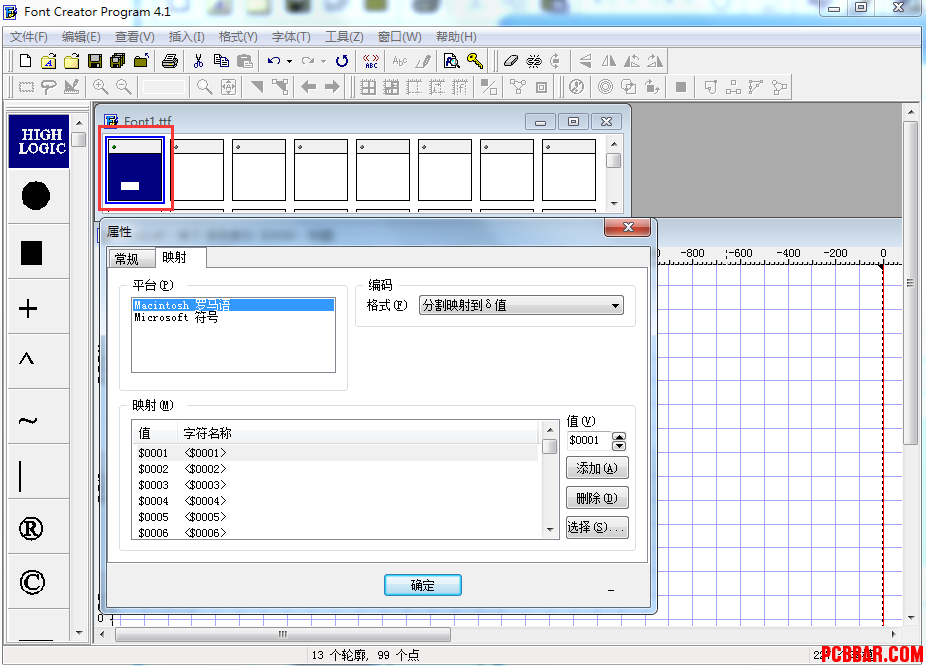

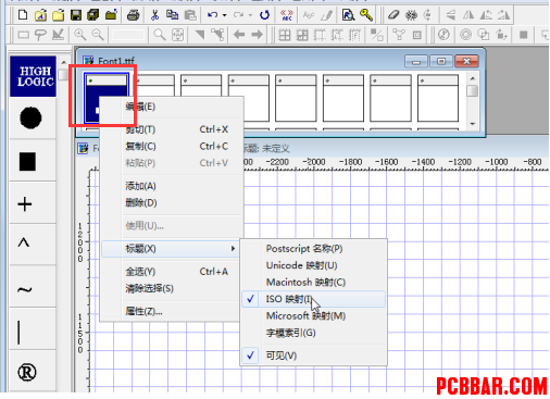

在下图红色方框处点右键,先选择”标题”在ISO映射前打上钩。然后选择“属性”,选“映射”在对话框的平台处选择”Microsoft符号”,格式为“分割映射到”,点“选择”然后弹出图九的对话框:
   图九

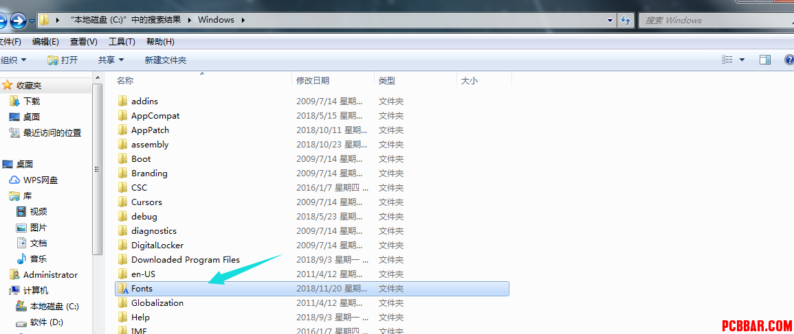

找到刚保存的文件,复制,然后拷贝到下图所示目录,会显示正在安装字体。

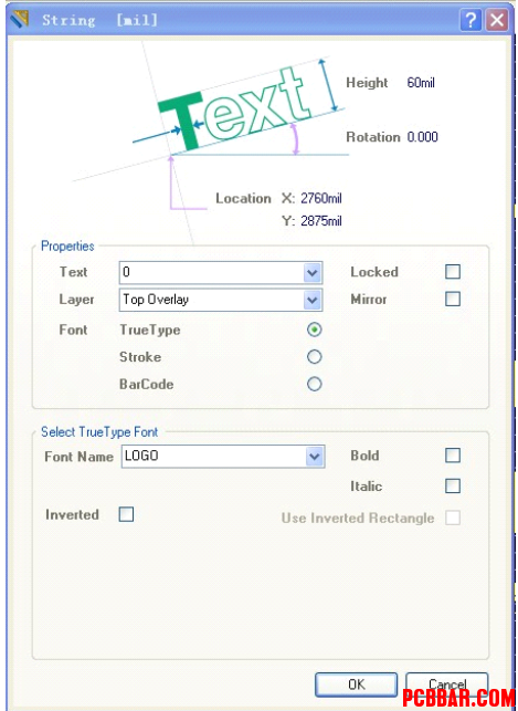

然后在Altium designer下打开PCB文件,按“Pp11  LAS”快捷键放置字符串,在Text输入刚定义的“O”,Layer选择丝印层,Font下选择TrueType.然后在Font Name项选择刚安装好的字库LOGO,确定即可显示你制作的LOGO了。
