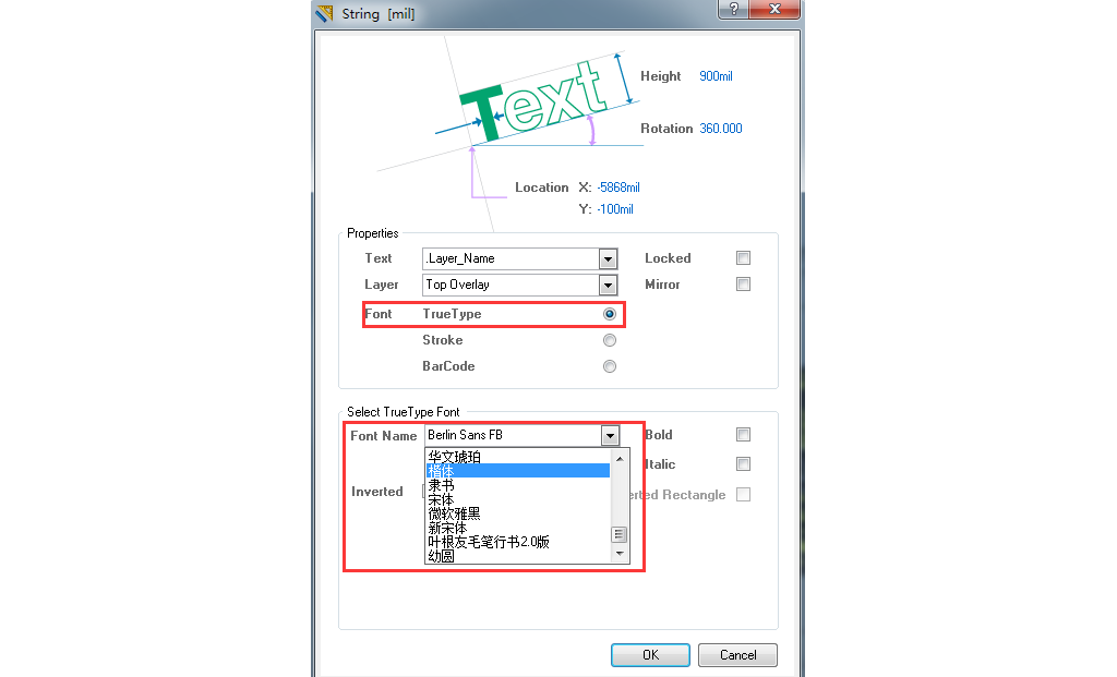

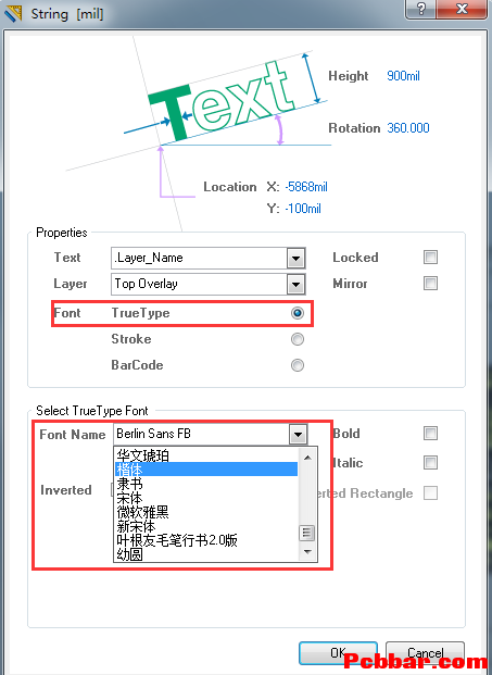

1.首先勾选“TrueType”,即丝印使用矢量字体。这时才可以正常显示汉字。
2.勾选“TrueType”后,可以在下面的“Font Name”里更换字体。如果要实现一些其他的字体,例如数码管风格,可以在网上去下载一个米字字体,然后安装到Windows中,这时安装的字体就会显示到“Font Name”中了,同样的道理可以添加Windows中不自带的字体。

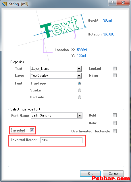

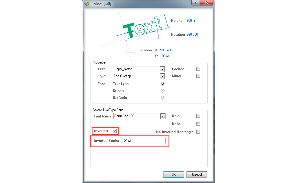

3.要实现镂空效果,只需要勾选“Inverted”即可。“Inverted Border”调整镂空边框的宽度。
