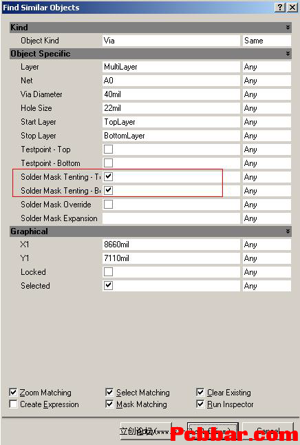

2.左键单击选择这一过孔(via),然后右键Find Simillar Objects。(注意勾选红色
框选项),然后OK。

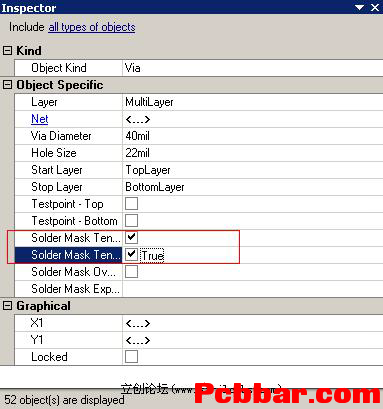

3.勾选下图红色框选项,关闭会话框,再次转出gerber后,阻焊层就不会出现过孔(过
孔盖油)。

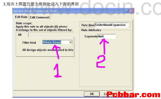

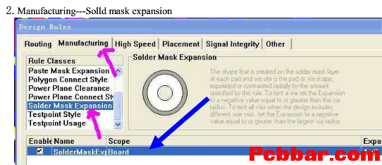

二.Protel 99 SE过孔盖油怎样设置
4.对应该修改如下图就OK
