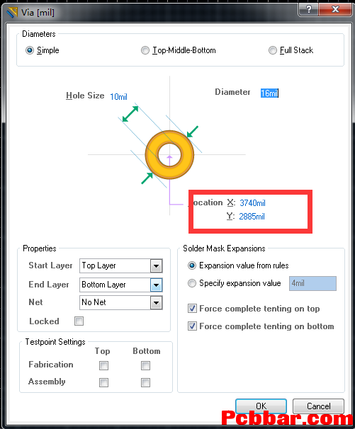

抓取圆心移动能够更加方便我们去精确的设计,那如何能更快速的抓取到圆心呢?操作如下:
在AD09中,可以放置一个辅助的过孔到圆心,移动圆环的时候直接抓取过孔的圆心就好了,至于怎么将过孔放到圆心,可以利用坐标来实现。
l 将孔的坐标改为圆心的坐标
l 在选中圆,按M+S,抓取圆心移动
l 在AD17等高版本中直接拖动就可以自动抓取到圆心了。
