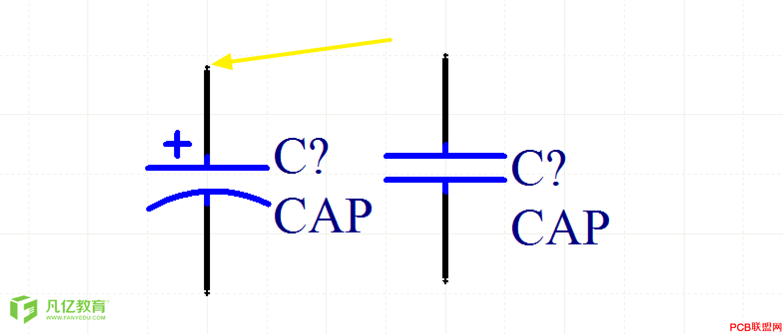

1,原理图库的格点大小要和原理图统一,否则引脚可能不在栅格上导致连不上导线。2,原理图背景栅格颜色可以设置成颜色稍微深一点的,这样眼睛看起来没那么费力。

总结很好  但是 实际做的过程中做完之后需要去检查   所有的管脚 都要在横竖格点上面

谢谢指正,这些细节之前都没注意到。
