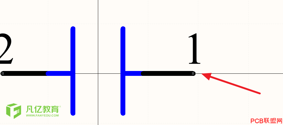

今天怀着忐忑的心画元件,总是感觉画错了少花了,反复看视频教材后,感觉绘制单部件元件符号,一定要注意引脚的放置方向,还有线的长度,不可太长也不能太短,希望越来越熟练

大家绘制元件的时候是一些通病  不绘制在横竖格点上面

那个IC 的元件是没问题
建议先放置好管脚  满足要求也之后再去放置辅助的

收到,谢谢指导
