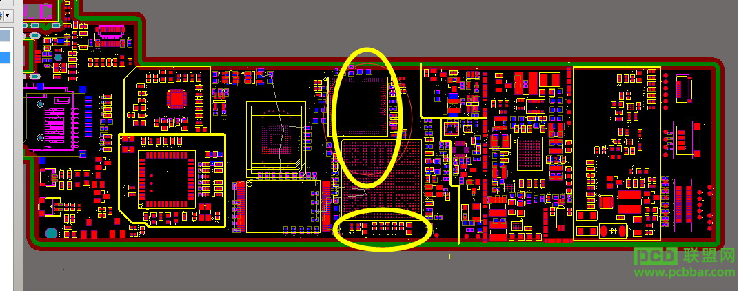

第一次画带有BGA的板子,没有经验布局方面的欠缺还是比较多的,准备结合教材进行二次布局

布局极其不合理
DDR是独立的模块 不能有任何信号从这个地方穿过去
然后左右之间那么多走线 和电源只能从下面一个小小的通道过去 根本就行不通
请重新思考布局

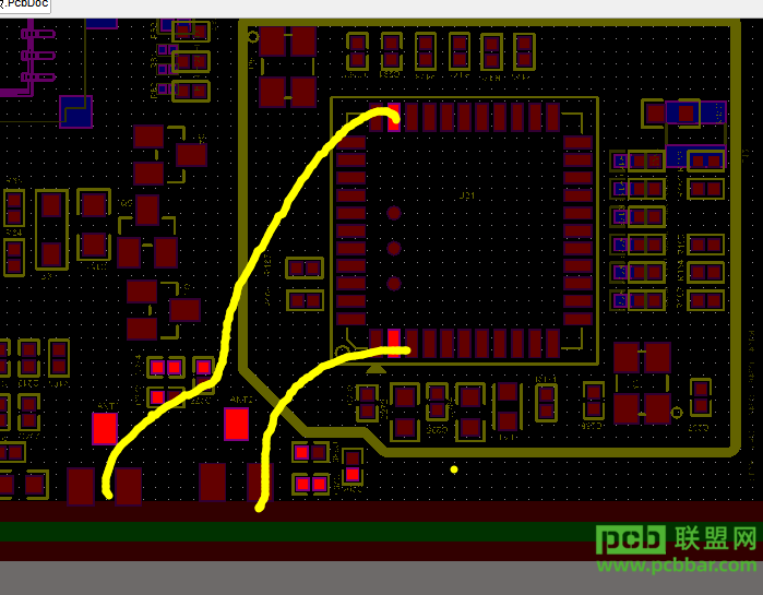

发表于 2019-10-29 23:02:33 | 显示全部楼层
上面射频信号太长 不满足射频的设计要求

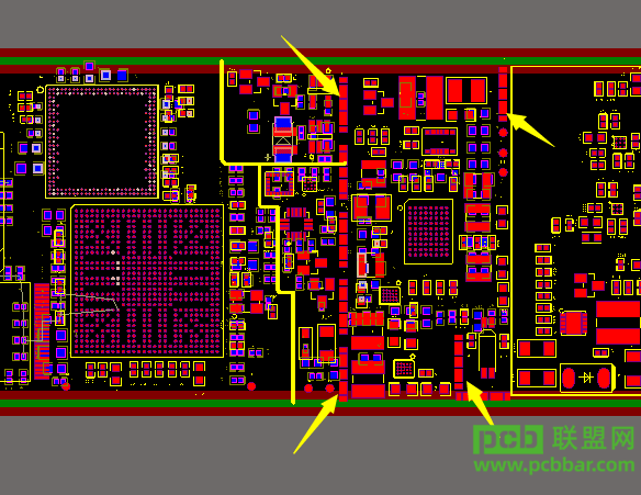

发表于 2019-10-29 23:03:32 | 显示全部楼层
电源流向不合理
