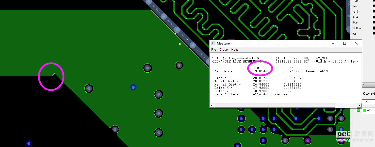

发表于 2020-1-4 09:40:17 | 显示全部楼层
铜皮这个间距要拉大一些,3mil的间距,铜皮的尖角要处理下

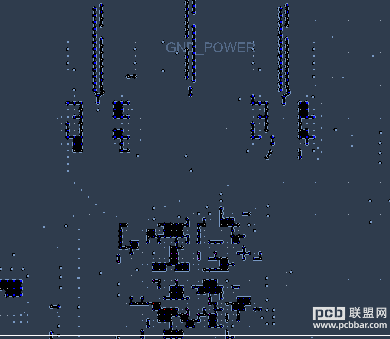

发表于 2020-1-4 09:40:52 | 显示全部楼层
这个电源也要加宽处理

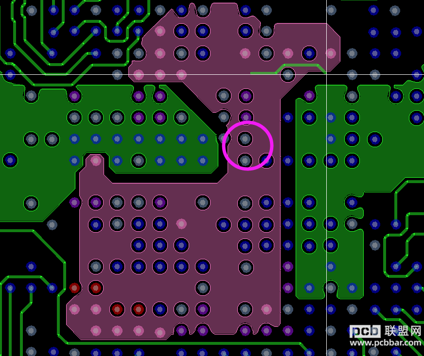

发表于 2020-1-4 09:43:24 | 显示全部楼层
这个孔的避让全把铜皮割裂了,参照你的L2层处理

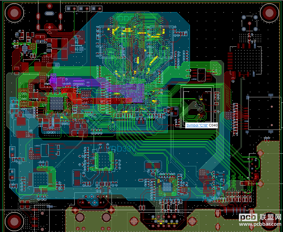

发表于 2020-1-4 09:45:16 | 显示全部楼层
整板设置个4mil间距报错就有这么多,一般是实在出不了线的位置用小间距,其它位置能够3W的就3W,尽量间距拉大 +08:00C114联盟网4629..png
