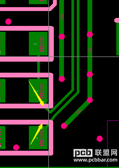

张崇森+第七次作业+二层STM32最终版

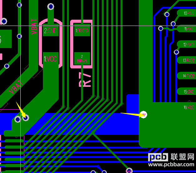

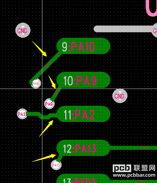

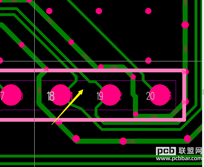

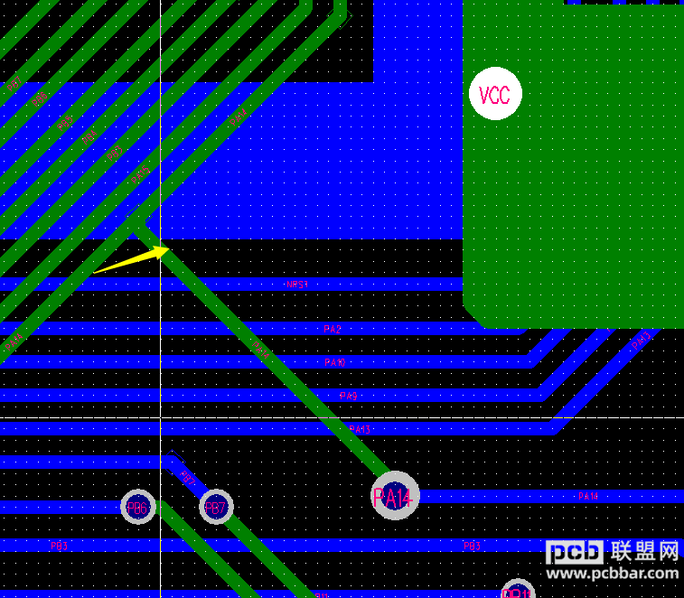

1.布线问题:出线要规范从焊盘中心出线
出线不要出任意角度的线
不要这样出线了打孔,可以把线调整一下
载流过孔数量尽量一致可以都打两个孔
总结:布局布的很好,但是出线有多处不规范的地方需要修下线,加油哦!
