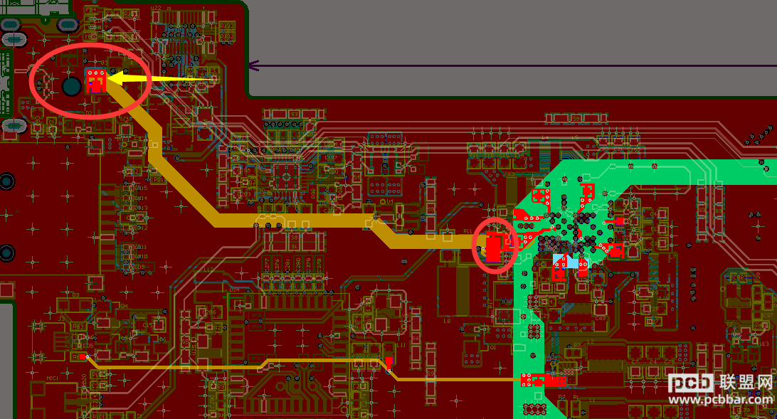

分不清是第几次作业了,应该是最后一次。RK3288板子已经画完。
这几个月度过的很有意义,一边晚上学习,白天工作。总之,越是令人难忘的东西,越是宝贵的东西。
板子很早之前就画完了,画完之后去看其他pcb设计的书籍,每隔一段时间回来检查一下当时画的板子,总能检查处一些有待改进的地方。
想要进步,就不要被生活和环境的枷锁所束缚,越是没有的东西,越要得到它,特别是知识!
感谢老师和各位同学的陪伴,人生最大的快乐莫过于找到志同道合的人和你一同前进,以后还会继续关注凡亿的各种课程,持续学习!
RK3288完成版提交.zip

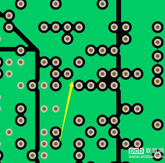

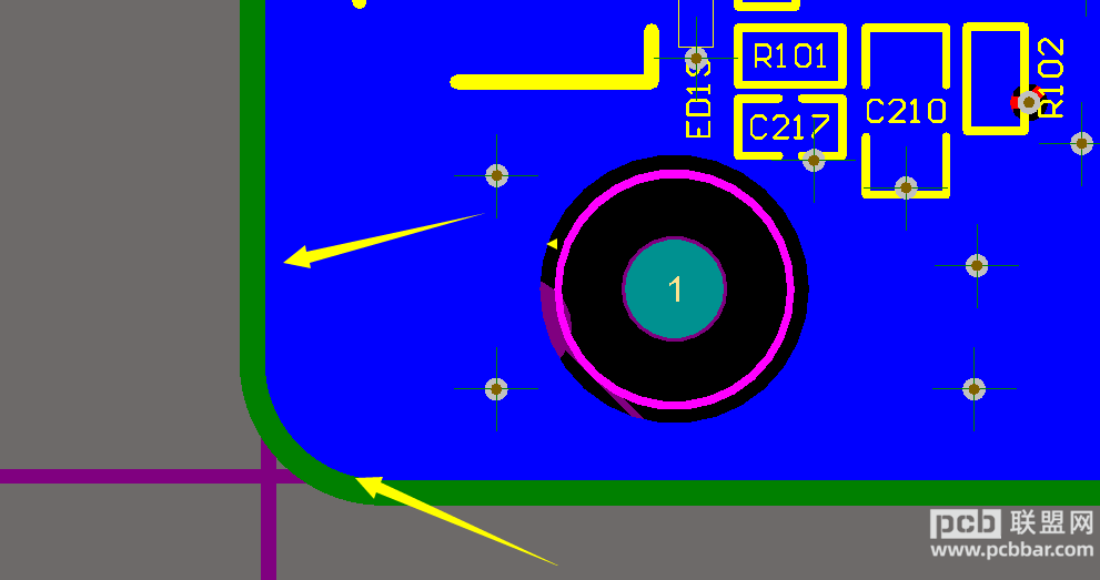

发表于 2020-4-14 14:59:43 | 显示全部楼层
铺铜需要和板子边缘保持一定的间距要求

整个电源的入口  过孔太少
承载的电流不够
这个是整个板子的电源入口哈

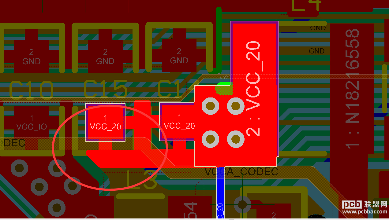

发表于 2020-4-14 15:03:09 | 显示全部楼层
电源打孔 应该是打在电容的后面
不要在前面
前面的话 电容起到的作用没啥东西

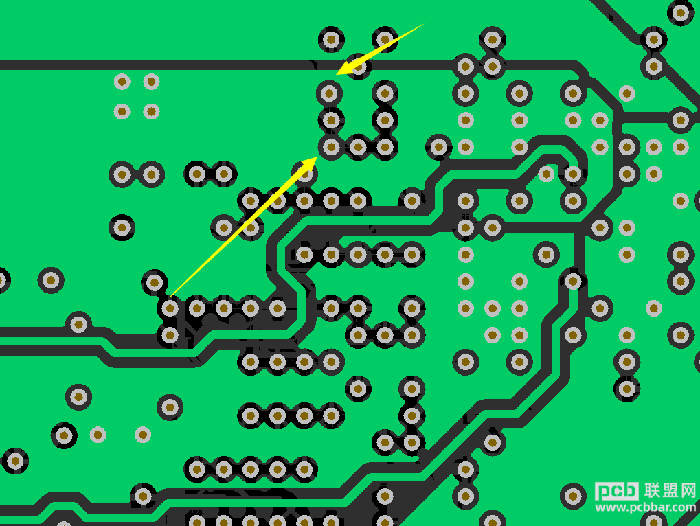

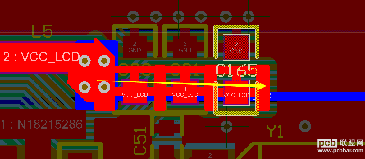

发表于 2020-4-14 15:04:29 | 显示全部楼层
核心电源宽度 注意实际的载流面积

发表于 2020-4-14 15:58:01 | 显示全部楼层
主要是电源的问题 请注意好
