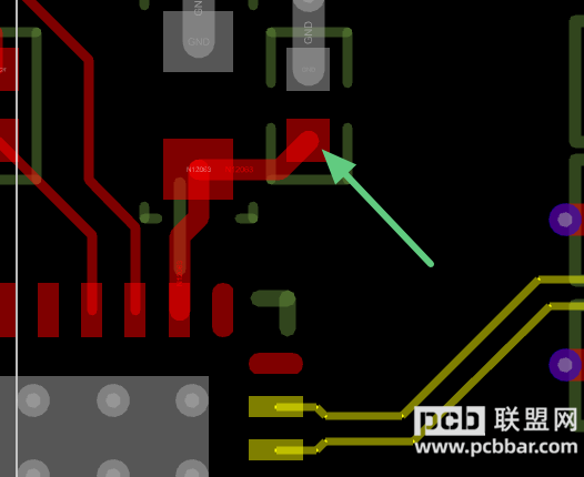

百兆网口——陈文龙
RJ45_100M.brd

1、这里器件可以中心对齐摆放,布局时细节还需要注意
2、地过孔不要离焊盘这么近
3、出线不规范,建议从焊盘中心出线

好的  老师 以后注意布局布线规范
