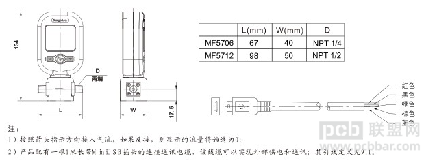

美国Siargo MF5700系列便携式气体质量流量计 产品结构与机械尺寸:
) N% |) f- ?0 S) |( i& Y! z

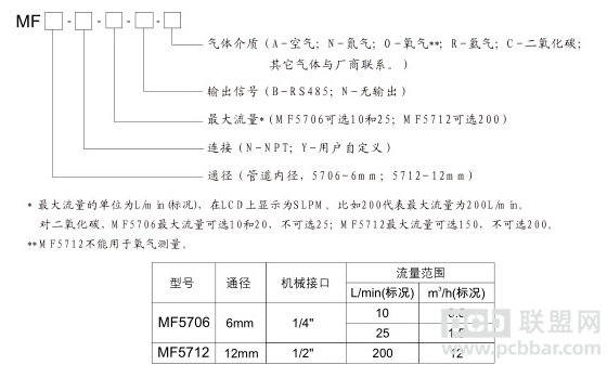

美国Siargo MF5700系列便携式气体质量流量计 选型
& ]6 M% i0 F; g* Y5 \+ L
