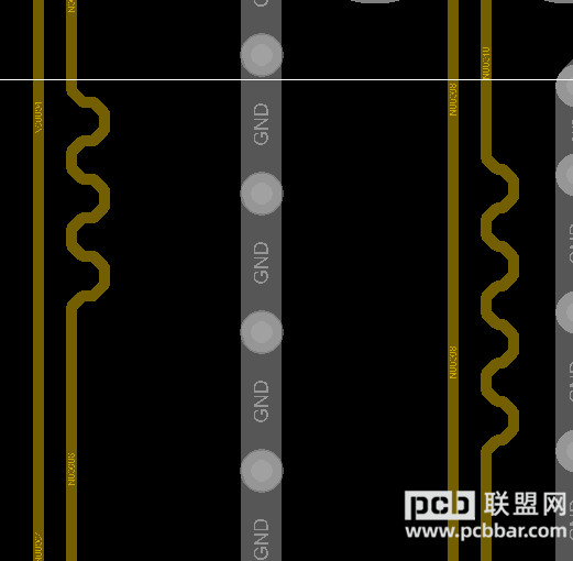

SATA模块——陈文龙
SATA.brd
1.37 MB, 下载次数: 2, 下载积分: 联盟币 -5
发表于 2020-8-9 11:06:35 | 显示全部楼层
1、差分对内等长需绕小波形进行处理,建议再去看下视频中的差分对内等长是如何处理的

发表于 2020-8-11 20:33:49 | 显示全部楼层
好的,老师。
