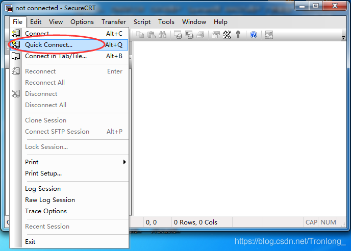

打开SecureCRT,点击菜单栏"File -> Quick Connect",进入连接配置界面,如下图所示:

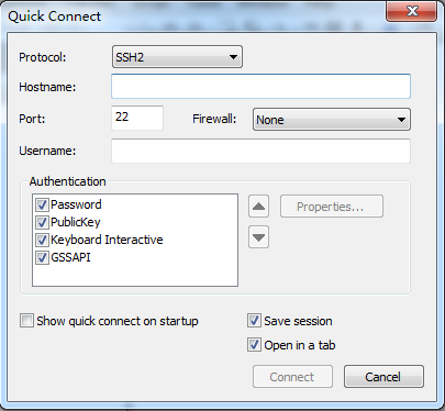

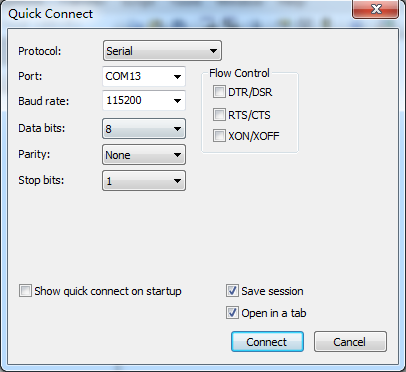

在弹出对话框中,Protocol选择Serial,Port选择相应COM口(可以在“设备管理器->端口(COM和LPT)”中查看),波特率为115200,其他参数默认不变,如下图所示:
图 3
点击Connect,完成串口调试软件配置。

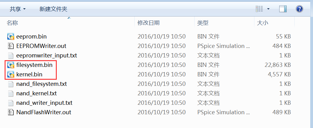

烧写文件系统和内核镜像到NAND FLASH将光盘中Factory Reset文件夹复制到非中文路径下,内核镜像及文件系统在TL6678-EasyEVM_Linux目录下,路径:"Factory Reset\Image",要将filesystem.bin和kernel.bin这两个镜像分别烧写进NAND FLASH,文件夹内容如下图:。
图 4

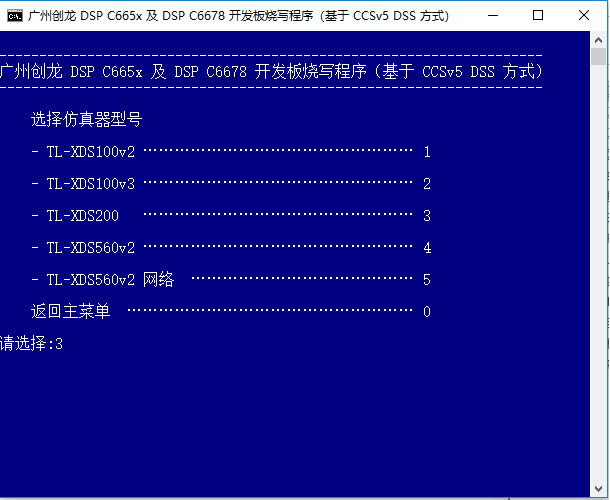

仿真器配置文件"Factory Reset\TargetConfig"目录下,请确保配置文件对应为使用的仿真器,也可以使用自己新建的配置文件。保存文件并退出,双击Flash.bat批处理文件,弹出如下界面,输入6,选择TL6678-EasyEVM Linux,按Enter进入下一步:
图 6
弹出选择仿真器类型,然后根据连接的仿真器型号输入数字,按Enter进入下一步:
图 7

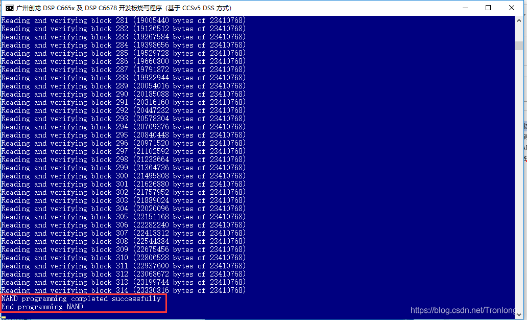

弹出烧写窗口,并自动烧写,如下图所示:
图 8
烧写完成如下图所示:
图 9

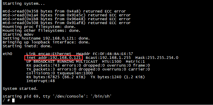

在文件系统与内核均烧写到NAND FLASH后,将拨码开关拨到IBL NAND模式,用网线连接开发板网口到路由器(默认使用ETH1),与电脑终端处于同一网段,连接好后上电。
可看到串口打印出一系列启动信息,说明Linux系统正在启动,如下图,说明已成功进入文件系统,并且可以执行Linux指令,且从打印信息可以看到开发板的IP地址为:192.168.0.121。
图 10

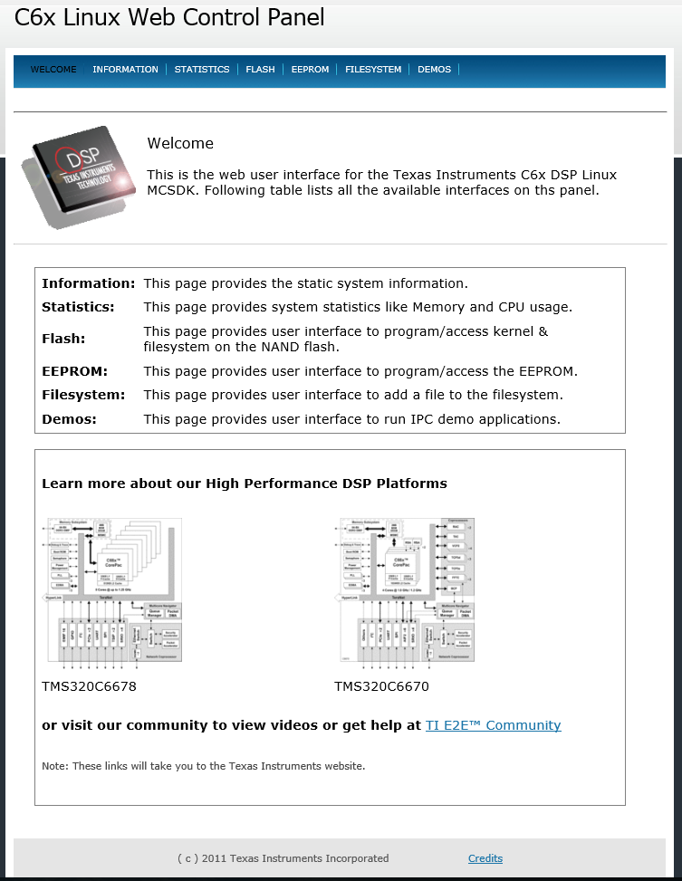

进入C6x Linux网络控制面板查看相关信息及测试可以从上图中看出当前开发板的IP,在网页浏览器中输入对应的IP地址即可访问开发板,弹出如下界面:
图 11
可以点击各个页面进行演示查看,此处罗列几点进行演示。
欢迎此为德州仪器的Web用户界面"C6x Linux MCSDK DSP"。下表列出了所有可用的接口在黑色面板。
图 12
