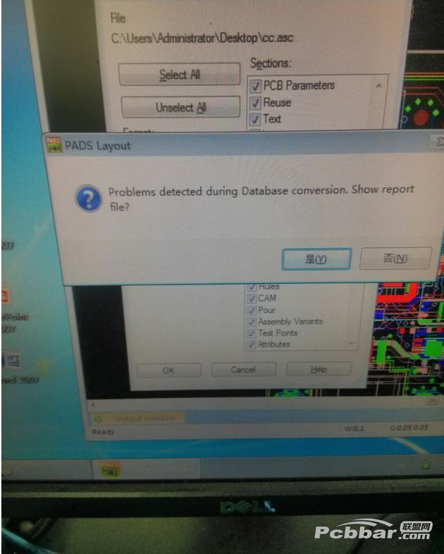

发表于 2015-12-16 12:08:41 | 显示全部楼层 |阅读模式
高版本转ASC格式出现问题,如下图:请帮我看看那个警告是什么问题,可以忽略吗:
7607
3万
36948
最佳新人
发表于 2015-12-16 12:08:58 | 显示全部楼层
有些规则在低版本中不支持。所以在导出时会弹出这个警告。

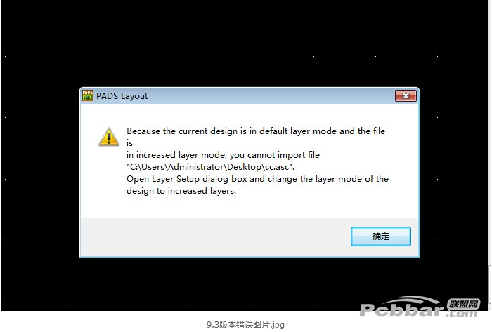

发表于 2015-12-16 12:09:29 | 显示全部楼层
谢谢,转9.0版本就没有出现上面的问题了,但是转了9.0的ASC格式之后,用9.3版本打开时又有错误了,会是之前版本那里设置问题吗,请详解,谢谢
