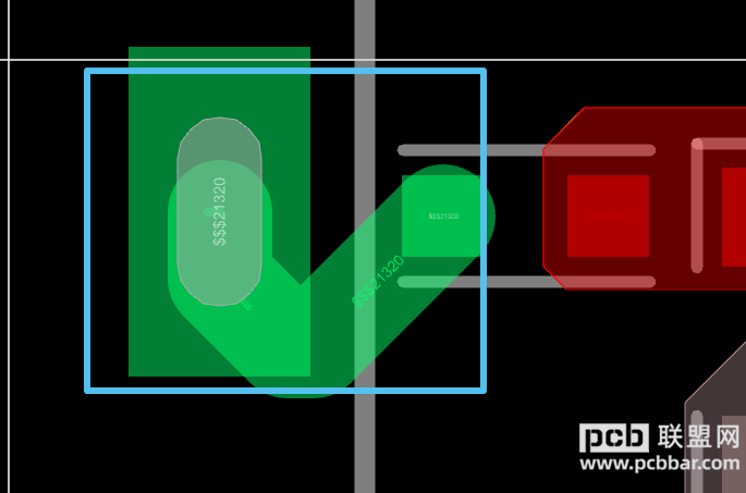

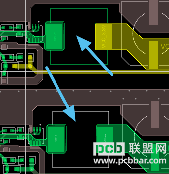

发表于 2020-9-25 15:17:13 | 显示全部楼层 |阅读模式
重拾设计之路,善终 bert_第一次作业——DCDC模块设计.rar (76.41 KB, 下载次数: 4)
发表于 2020-9-26 09:49:22 | 显示全部楼层
1、这里可以直接连起来、建议把走线调一下
2、相邻电感建议垂直摆放
