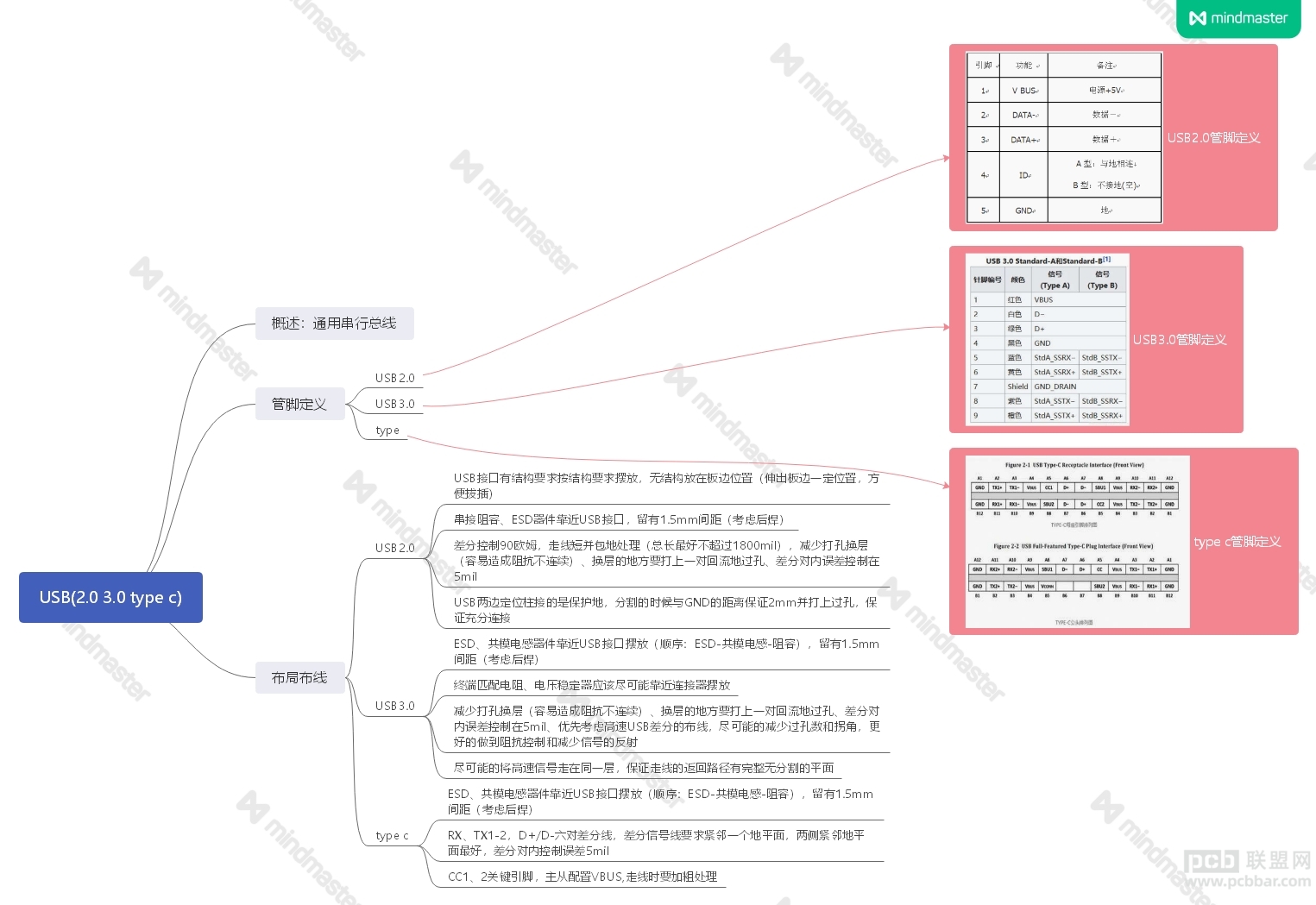

发表于 2020-10-16 20:53:14 | 显示全部楼层 |阅读模式
AD-古嘉良 第三次作业 USB3.0_type_c.zip (673.14 KB, 下载次数: 5)
发表于 2020-10-17 10:45:15 | 显示全部楼层
USB3.0模块已经评审完毕,请查看附加中的评审报告。
全能二期AD古嘉良USB3.0模块评审报告20201017.doc
176.07 KB, 下载次数: 2, 下载积分: 联盟币 -5

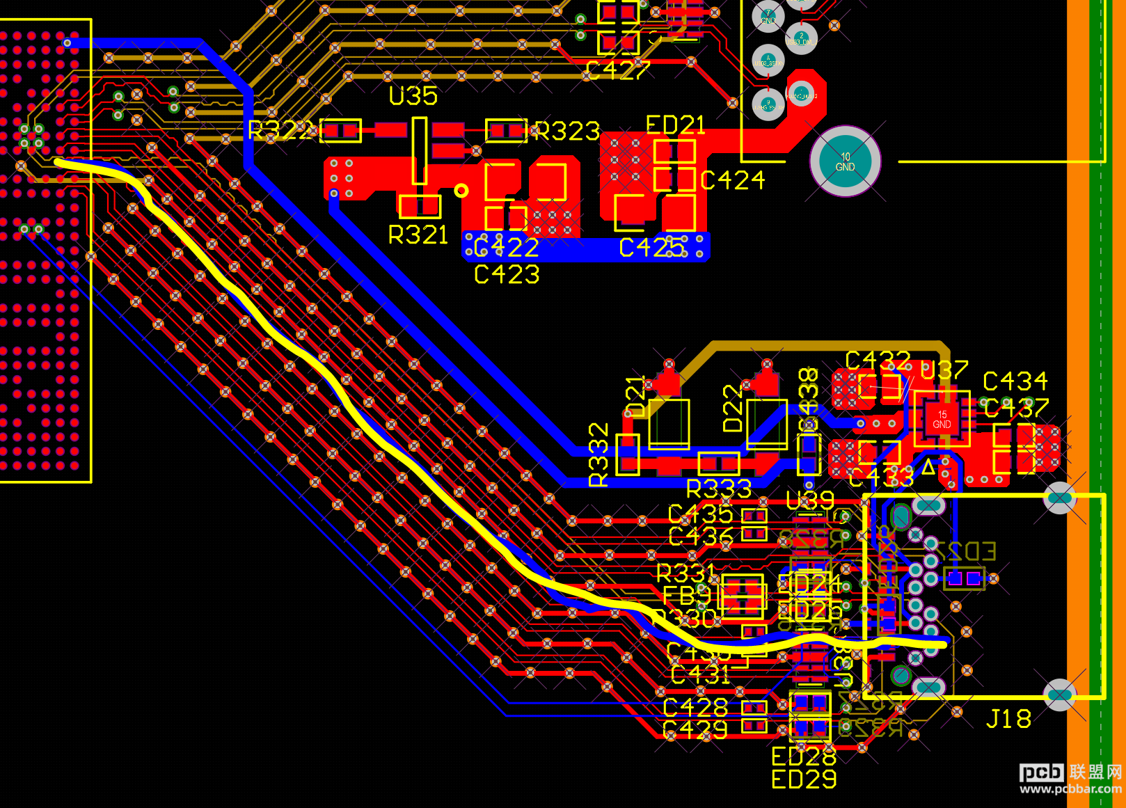

发表于 2020-10-17 11:17:05 | 显示全部楼层
黄老师,差分线可以整条线一起等长吗?像图中黄线标的那样。
