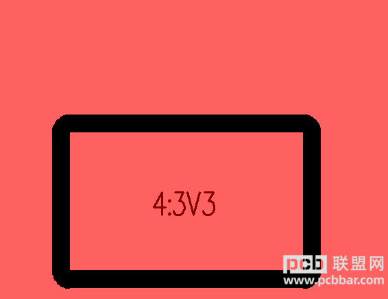

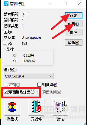

    在覆铜时有时会出现焊盘与铜皮连接方式已经设置为 全连接或者是十字连接,但是焊盘与铜皮还是无法进行连接,如图1-1、1-2所示,那么为什么会出现这样的情况了。
    +08:00C303联盟网2700..png              +08:00C304联盟网8107..png
            图1-1  焊盘与铜皮无法连接                                                      图1-2   铜皮连接方式已经设置
    出现这种情况的原因是因为我们的焊盘没有勾选平面层热焊盘选项,导致焊盘无法与铜皮进行连接,那么如何勾选这个选项呢?

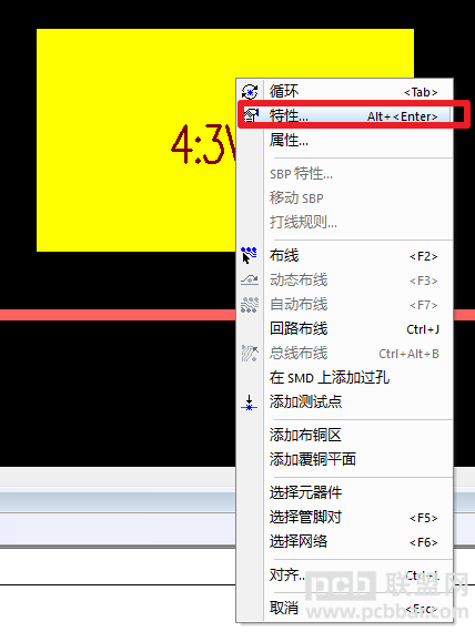

   2、点击管脚后,右键选择特性,进入管脚特性界面,勾选平面层热焊盘选项,然后点击应用-确定,如图1-4、1-5所示。
    +08:00C311联盟网5527..png     +08:00C312联盟网5230..png
         图1-4 选择特性                                     图1-5 勾选平面层热焊盘选项

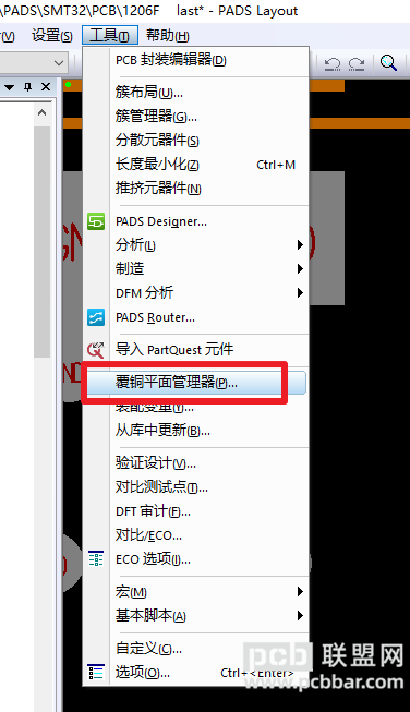

3、勾选后重新进行灌铜,点击工具-覆铜平面管理器,进入覆铜平面管理器,如图1-6所示。
       图1-6  点击覆铜平面管理器

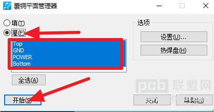

4、点击灌,选择所有层后点击开始命令,如图1-7所示。
                图1-7 灌铜

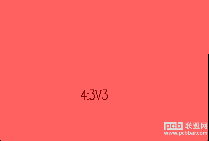

5、灌铜后,铜皮和焊盘就进行连接了。
                   图1-8 铜皮和焊盘进行连接
