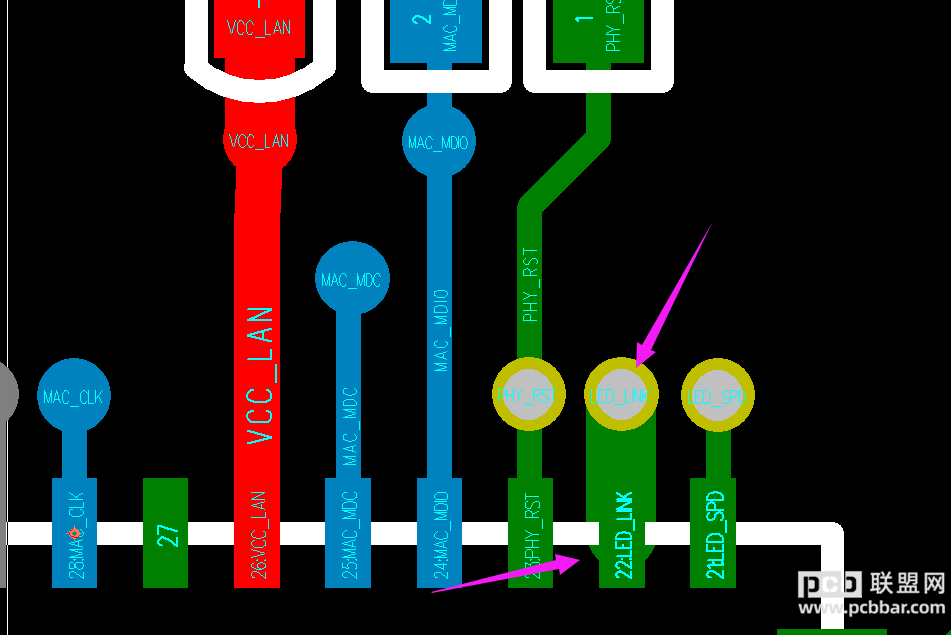

Eade作业-百兆网口

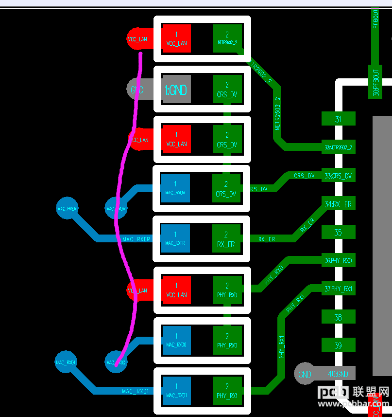

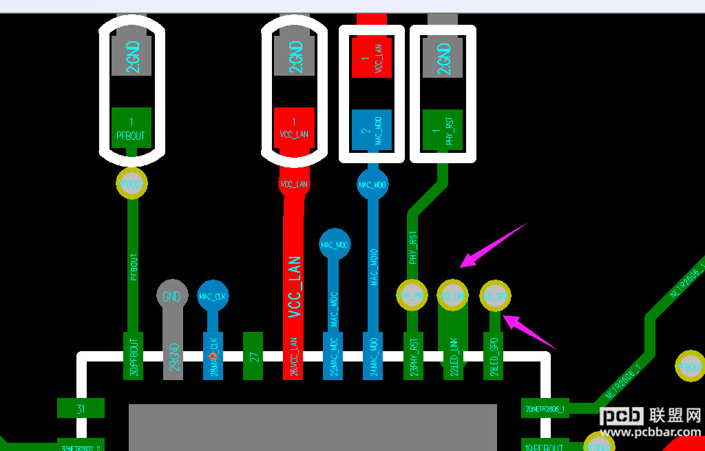

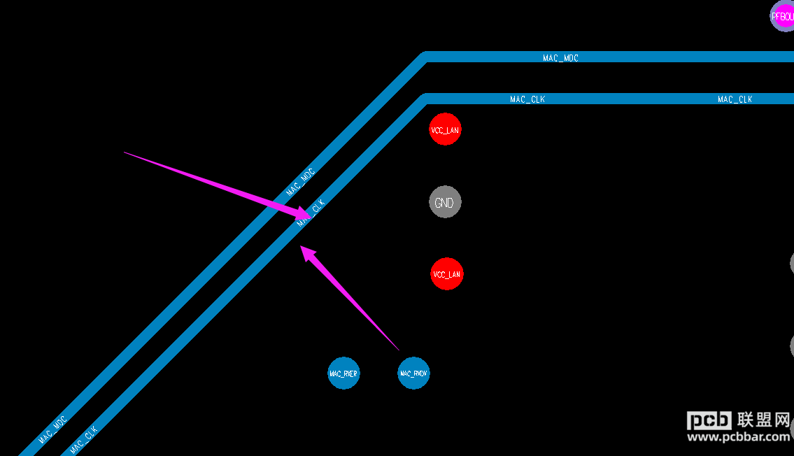

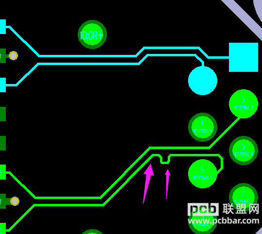

发表于 2021-3-4 10:12:30 | 显示全部楼层
1、差分等长处理不正确,要绕小波形
2、孔未打齐
3、过孔与过孔距离太近,2个过孔中间要能过一根线
参考
4、布线线宽比焊盘宽,不能超过焊盘
5、线是歪的,布完线一定要检查一下,把线修齐
6、器件未中心对齐
7、线与线间距未保持3W距离
