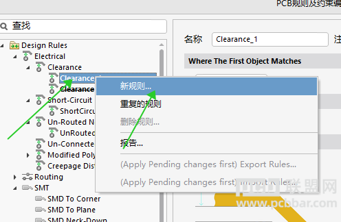

pcb设计中,一般情况下过孔是不允许上焊盘的,在不同网络的情况下会进行一个间距报错,但是相同网络的过孔与焊盘却不会进行一个报错,那么如何针对相同网络设置一个间距规则呢?具体的方法如下:第一步:执行菜单命令设计-规则,或者是执行快捷键DR打开规则管理器
第二步:新建一个间距规则

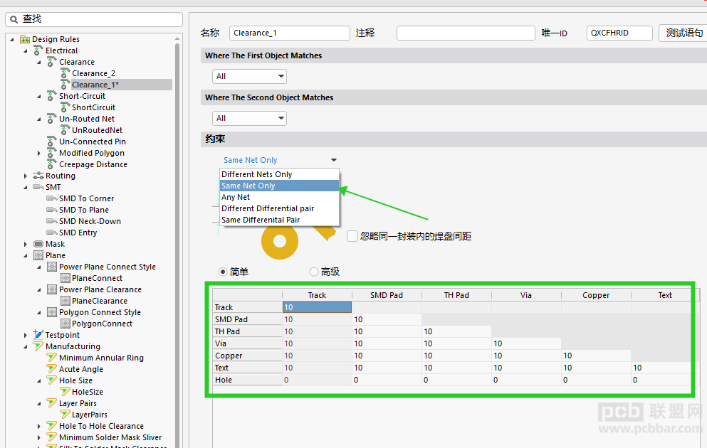

第三步:在约束下面的选项中选择same net only选项,然后对于各种元素设置好间距进行应用即可
