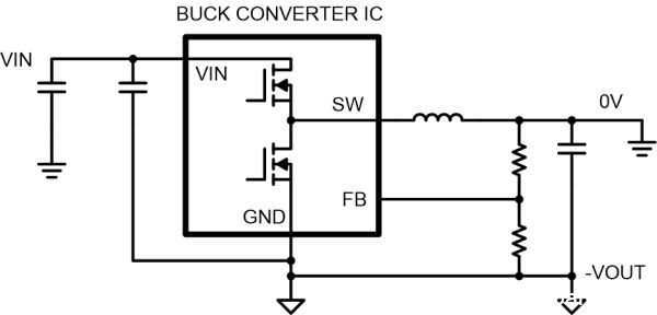

需要负输出电压的电源应用包括:测试和测量、航空航天和国防、汽车和医疗。一种常用的创建负电源轨的方法是使用传统的降压转换器,并将其作为反相降压-升压转换器运行(参考文献 1-3):将降压转换器集成电路 (IC) 的接地引脚连接到负输出电压(-VOUT),并将电感输出端接到系统接地 (0V)。图 1 是这个配置的示例。利用输出和反馈 (FB) 引脚之间的电阻分压器来设置输出电压。
图 1:降压转换器作为反相降压-升压转换器运行时会产生负输出电压。

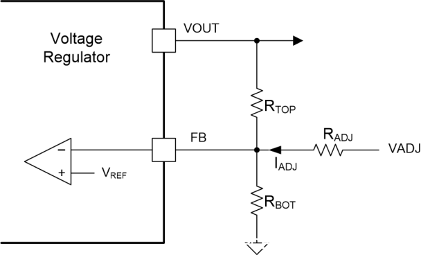

接下来我们来看看动态电压调节。对于传统的降压或升压转换器,参考文献 4、5 和 6 演示了几种调节输出电压的方法。如图 2 所示,一种普及的方法是在FB 引脚和可调电压源 (VADJ) 之间加一个电阻器。 通过增大或减小VADJ就可以动态调节转换器的输出电压。当 VADJ 高于 FB 节点处的电压(等于参考电压 VREF)时,电流将通过电阻器 RADJ 流入 FB 节点。这将导致输出电压下降。
相反,如果 VADJ 电压低于 FB 节点处电压,则电流将以相反方向流过电阻器 RADJ,输出电压将升高。
图2: 你可以通过电流流出/流入FB节点来动态调整转换器的输出电压。

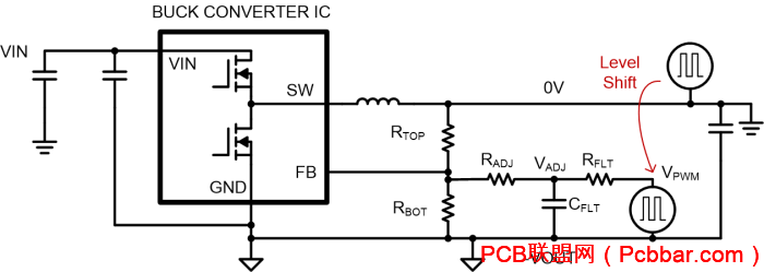

产生VADJ的一个简便方法是:将一个脉宽调制 (PWM) 信号通过电阻-电容低通滤波器。PWM信号可以通过微控制器或其他数字芯片输出。通过控制 PWM 信号的占空比来调节 VADJ。使用这种方法动态调整反相降压-升压转换器的负输出电压可能会很困难,因为降压转换器 IC 的本地接地接在输出电压 (-VOUT) 上,而不是系统接地 (0V)上。这种情况很可能需要一个电平转换电路,例如我之前提到的与I/O 引脚的连接(图 3)。
图 3:使用接地的 PWM 信号来产生 VADJ 需要一个电平转换电路。

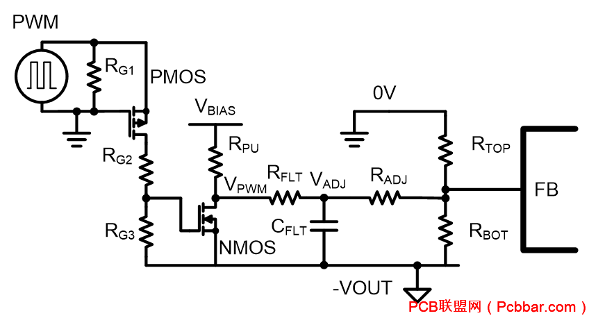

图 4 展示了这样一个电平转换电路的示例。该电路将一个系统接地 (0V) 的 PWM 信号转换为一个 IC 接地 (-VOUT) 的 PWM 信号。PWM 信号源控制P 沟道金属氧化物半导体场效应晶体管 (MOSFET) 的导通和关断。当 P 沟道 MOSFET 导通时,它会将 N 沟道 MOSFET 的栅极电压拉至栅极阈值电压以上,使 N 沟道 MOSFET导通,接着会将 VPWM 拉低至 -VOUT。当 P 沟道 MOSFET 关断时,N 沟道 MOSFET 关断,电阻 RPU 将 VPWM 上拉至 VBIAS。VBIAS 可以使用精密并联稳压器(例如德州仪器 LM4040)产生,该稳压器连接至-VOUT,并通过一个电阻器连接到 VIN。如图 3 所示,RFLT 和 CFLT充当的是低通滤波器,用于产生VADJ。通过调整RADJ上的电流来调节输出电压。
图 4:电平转换电路的示例:使用分立元件将 PWM 信号从系统接地转换为 IC 接地(-VOUT)
