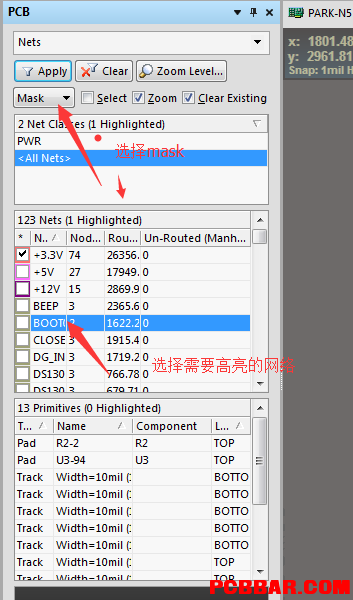

PCB高亮某个网络怎么操作

PCB高亮某个网络怎么操作
在pcb环境下选择pcb菜
