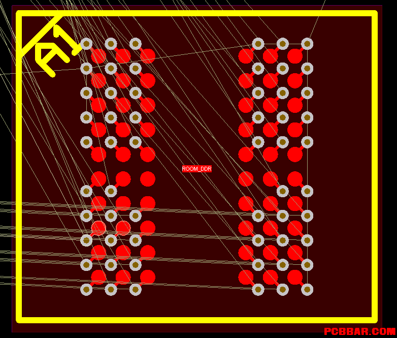

这是附件,麻烦帮忙看看,谢谢!

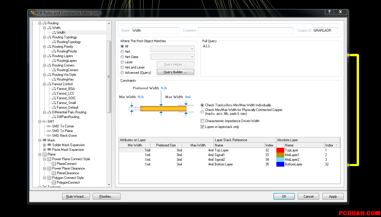

我看了下,你的封装可能需要改下。把现在的焊盘改成0.4mm的,应该就可以。
你现在的是0.5mm的,和安全间距规则冲突,所以无法扇出。

扇出的效果如下:

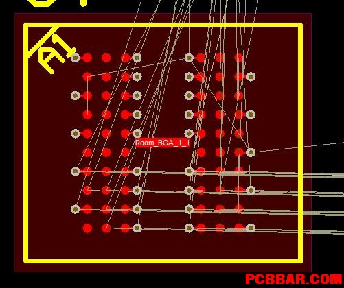

还是不行!!
我设置ROOM规则都会报错
我知道的是,规则要怎么设置才正确,可以截图我看看吗?谢谢

withinroom('*******'),你没有单引号。

嗯嗯,可以了谢谢

线宽线距设置不当,导致自动放置过孔与出线冲突
