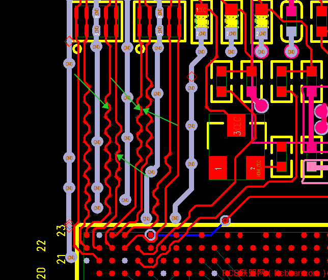

Mark_TWwin+第一次作业+HDMI模块
HDMI_less.pcb

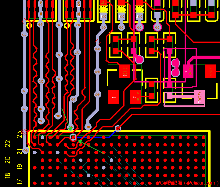

发表于 2021-11-8 10:53:10 | 显示全部楼层
1、差分没有耦合处理
2、差分等长,不可能出现2边都小波浪处理,小波浪只处理短的信号
3、2个过孔的距离太近,过孔与过孔间的距离要能通过一根信号线
HDMI处理不合格,需要重新学习,重新设计
