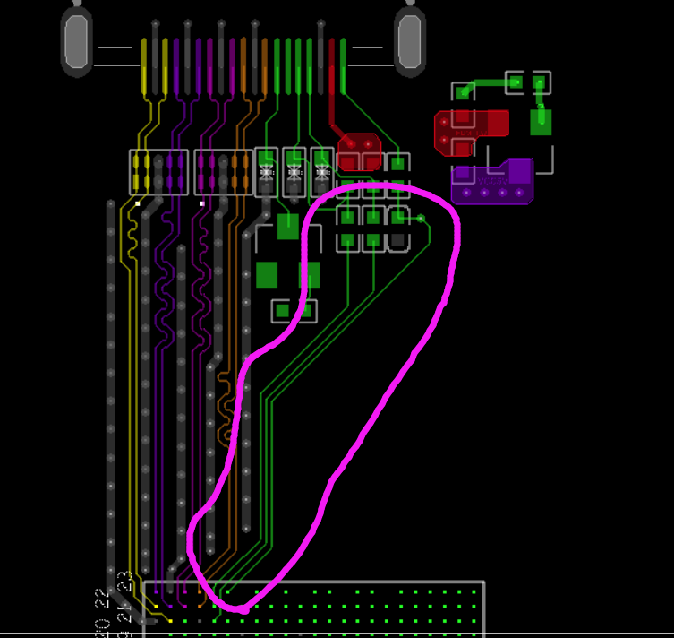

弟子计划-allegro16.6-06 HDMI模块PCB布局布线设计

单端信号线也要满足3W间距 +08:00C118联盟网7088.png

发表于 2022-3-26 09:53:10 | 显示全部楼层
滤波电容离电源管脚太远,起不到滤波效果,电容的地孔没有就近打,出焊盘就需要打地过孔

发表于 2022-3-26 09:53:38 | 显示全部楼层
其它没什么问题
