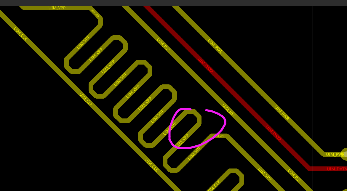

发表于 2022-6-19 11:43:22 | 显示全部楼层 |阅读模式
对于X-net概念以及操作有待进一步加强。
SIM.brd

发表于 2022-6-27 16:32:35 | 显示全部楼层
电源信号 需要加粗处理

发表于 2022-6-27 16:33:00 | 显示全部楼层
电源信号需要加粗处理

发表于 2022-6-27 16:33:54 | 显示全部楼层
电源线不需要等长

发表于 2022-6-27 16:35:12 | 显示全部楼层
这个信号线里面没有串阻 不需要加xnet
