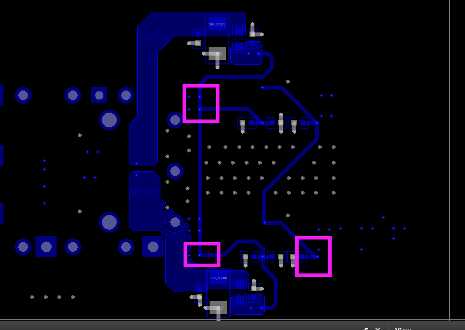

模块较为简单。
SFP.brd

发表于 2022-7-13 11:36:40 | 显示全部楼层
sfp的差分做圆弧更好
7589

发表于 2022-7-13 11:37:14 | 显示全部楼层
走线不要出现直角  锐角
