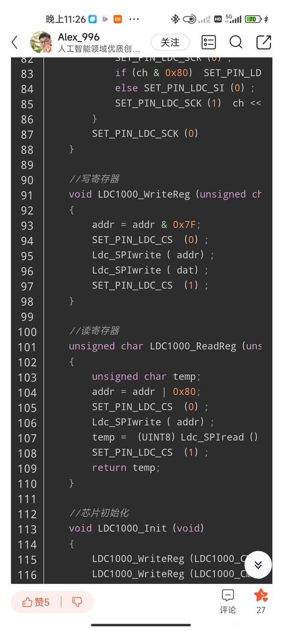

第107行的UINT8是啥?是写错了吗?C51的程序

temp应该是8位的变量,然后后面那个函数的返回值可能是别的类型,就强制类型转换。

数据类型啊,这里是做强制转换了
