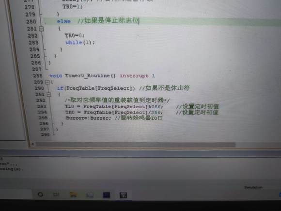

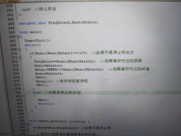

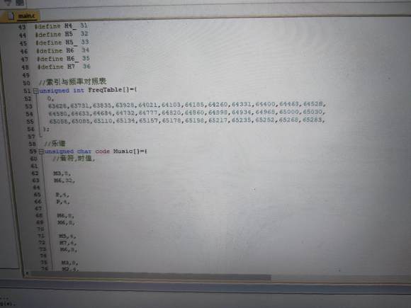

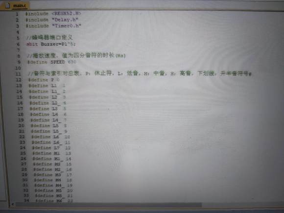

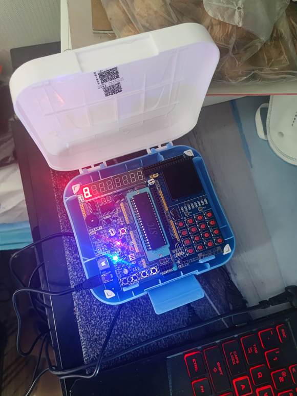

我的51单片机开发板上的蜂鸣器为什么不响?

发表于 2022-7-10 15:50:51 | 显示全部楼层
别太迷信原理图,以前看原理图vcc跟地都有标反的,烧了元件才反应过来,后来新东西到手必定先用表去量
