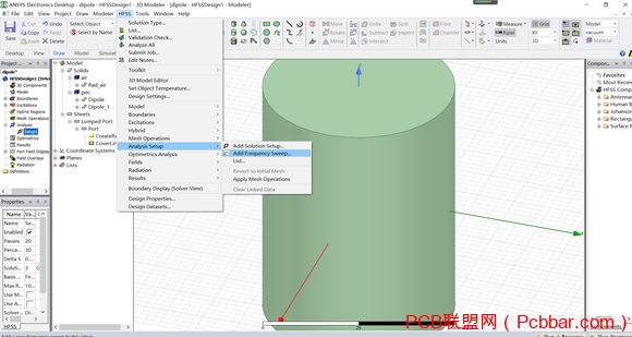

求助:hfss无法使用add frequency sweep

要先选中设置好的求解频率(默认的应该是setup1)再看菜单栏里的就不是灰色的了

求助:hfss无法使用add frequency sweep-1.jpg
在左边的工程树下找到Setup1,右键点击Sweep;
或者选中Setup1后再如图从HFSS中选择Sweep。
