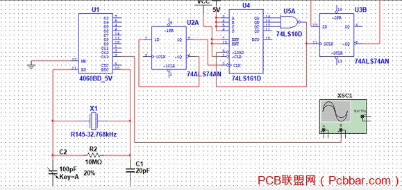

Multisim 11版本中,怎么用4060和晶振做1hz的基准时间产生电路

我这样做的不行,求告知

可以用计数器做1000分频器 然后把频率降下来

缺少电源,加上VDD就好了

怎么改呢大佬求告知

我不懂为什么rs不置零?而是这样接电路
