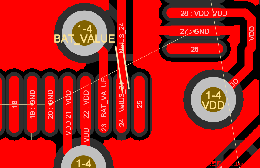

发表于 2022-8-17 00:10:06 | 显示全部楼层 |阅读模式

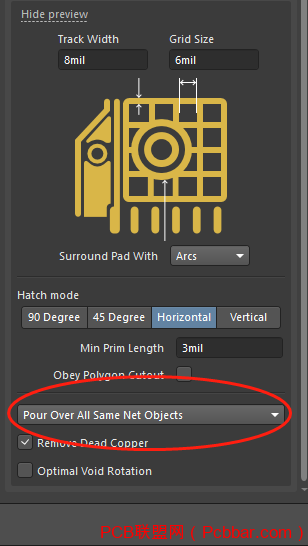

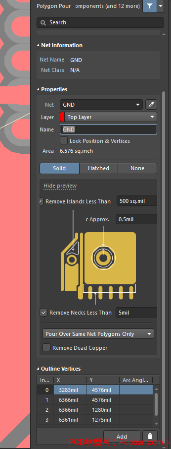

19 20都为GND 没连上但27GND却连上了,求大神解
SHAO先生已获得悬赏 5 联盟币
最佳答案
铜皮和走线与铜皮和焊盘的间距设置过大,导致GND铜皮与VDD走线之间无法有铜皮且左边GND引脚也无法有铜皮连接,建议IC的地引脚直接拉线打地过孔,不要直接和铜皮连接,会影响回流地的效果
77

发表于 2022-11-16 17:39:32 | 显示全部楼层
间距设置的太大了

发表于 2022-11-17 11:34:06 | 显示全部楼层

发表于 2022-11-29 16:29:55 | 显示全部楼层
手动拉根地线看看。感觉不是间距问题。

发表于 2022-12-1 16:16:42 | 显示全部楼层
SHAO先生 发表于 2022-11-17 11:34
铜皮和走线与铜皮和焊盘的间距设置过大,导致GND铜皮与VDD走线之间无法有铜皮且左边GND引脚也无法有铜皮连 ...
这个答案为最佳  不错
